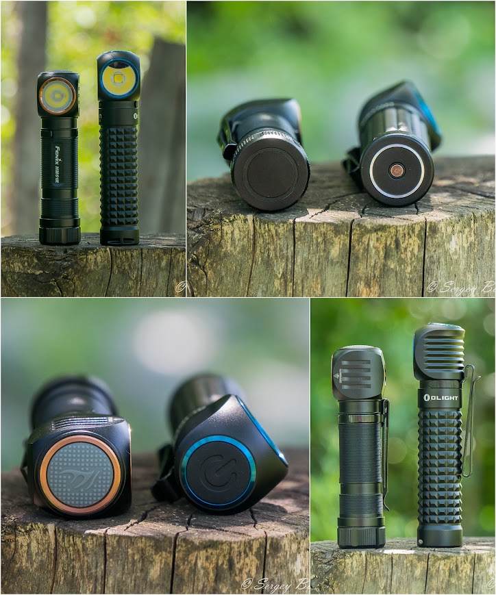

Налобное крепление Olight PERUN.
Привычный широкий ремешок черного цвета, с внешней стороны присутствуют свето отражающие элементы. Само крепление выполнено из твердого черного пластика с впаяным резиновым страховочным хлястиком. В самом основании крепления спрятан магнит дополнительно удерживающий фонарь. Для лучшего удержания и уменьшения растяжения резиновой страховочной стяжки лучше снимать клипсу с фонаря. В этом плане Fenix HM61r интереснее, тем что можно не снимать клипсу, резиновый хлястик отдельный элемент и можно заменить его при необходимости.
Наклон фонаря в креплении можно производить на любой угол, фиксация трением.
Корпус фонаря выполнен из алюминия. Аннодирование черного цвета. Насечка на корпусе прямоугольная, объемная, весьма ухватистая. В голове Olight PERUN расположена кнопка управления в торце. Она практически вровень с корпусом, не выступает за его пределы и имеет небольшой скос в обратную сторону.
Клипса имеет только одно посадочное место, при этом она двухсторонняя.
В нижней части фонаря расположены контакты магнитной зарядки. При необходимости фонарь можно устанавливать на магнитных поверхностях.
Корпус Olight PERUN раскручивается на две части - головная и корпус. Резьба аннодирована и прямоугольного профиля. Имеет около 3 оборотов. Присутствует резиновый уплотнитель, есть минимальные следы силиконовый смазки. Аккумулятор устанавливается минусовым контактом к голове фонаря. Контакты в корпусе подпружинены.
Приоткручивание корпуса можно использовать как защиту от случайного включения фонаря при транспортировке.

Свет фонаря формируется светодиодом Cree XHP 50.2 CW, и собирается коллиматорной линзой. Из инетесного - в рефлекторе присутствует ИК датчик обратной связи, который будет уменьшать яркость если вы близко приблизились к препятствию и начинаете сами себя слепить отраженным светом. После удаления о. Препятствия свет возвращается в исходный режим. Хотя меня поправили в комментариях к видео - эта обратная связь скорее для того что бы фонарь не прожег вам карман или снаряжение если случайно включится.
Оттенок светодиода холодный, без ухода в синие оттенки.
Засветка формируемая кодлиматром равномерная без лишних артефактов и паразитных переотражений.
Подобная система уже встречается на фонарях других производителей не один год, но в использовании я с ней не сталкивался, потому сложно сказать насколько она хороша и продумана, и у кого лучше. В данном случае у Olight PERUN понижение яркости работает, но особого удобства это не добавляет, но и дискомфорта нету, что уже хорош. Система не отключаемая потому это следует учитывать при выборе фонаря, но плюсов явно больше чем минусов.
Засветка получается весьма широкая и равномерная с плавным переходом от хотспота к периферии. Удобно на ближних и средних дистанциях.
Мне не совсем понятна необходимость режима в 2000 люмен, лучше бы сразу был режим 800/1000 без ограничений или включаемый только на 30-60 сек., это же налобный фонарь.
Olight PERUN произвел двойственное впечатление. С одной стороны лучшие решения олайтов (зарядка, быстрый доступ к основным режимам). С другой стороны странное налобное крепление, необходимость снимать клипсу перед установкой фонаря в него. Хотя если рассматривать фонарь больше как ручной чем налобный этот момент не так критичен. Габариты Olight PERUN чуть крупнее чем у Fenix HM61, что удобнее для ручного фонаря. Система понижения яркости что бы меньше себя слепить интересна, но вряд-ли Вы будете пользоваться турбо режимом так часто что ее наличие будет важно, да и как защита от поджигания кармана так есть блокировка и крышку можно приоткручивать.
