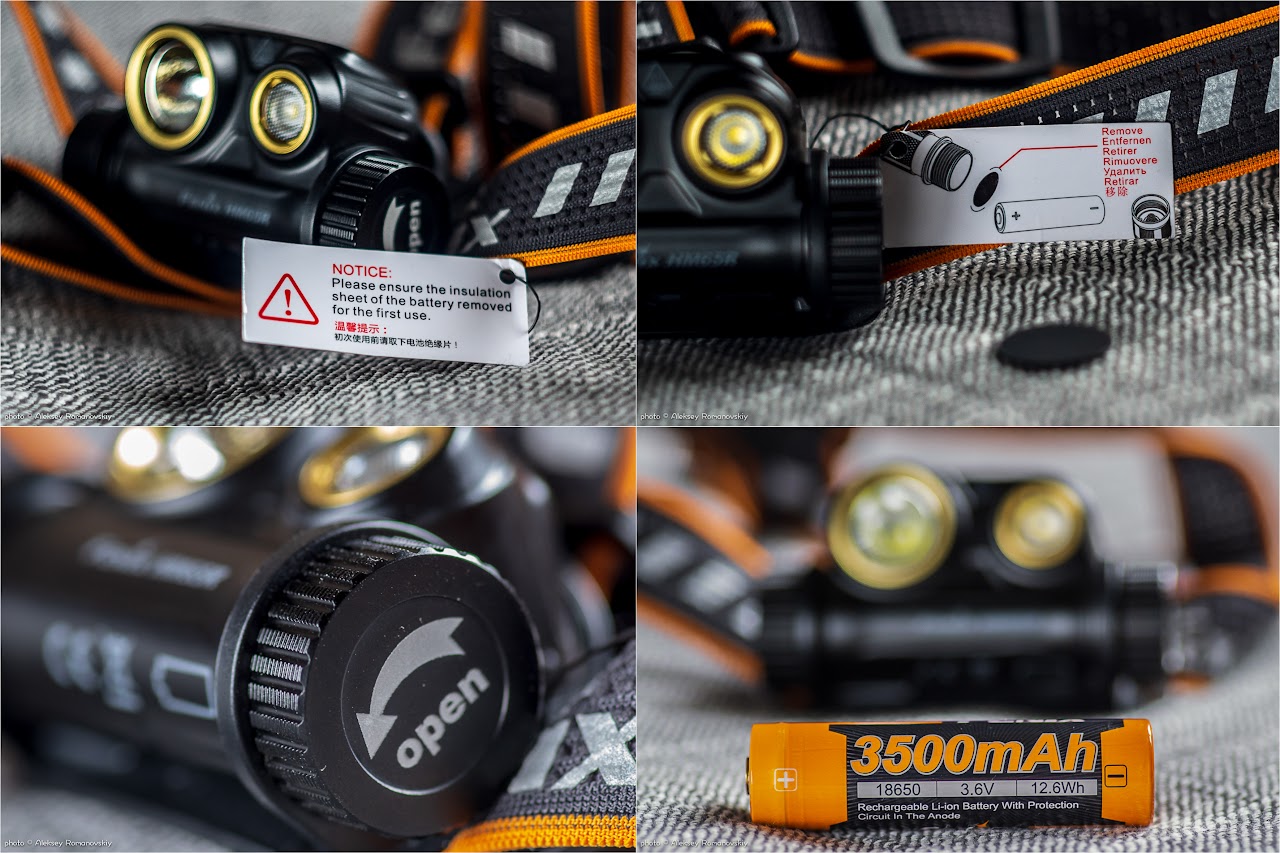

И вот тут товарищ посоветовал довольно необычный по исполнению налобник от Fenix, модель HM65R Raptor. По началу было сомнение в удобстве, особенно развесовке.
Фонарь оказался лёгким,70 грамм без аккума, легче чем ожидал и чем он выглядит, учитывая питание от 18650 и два диода.
Оригинальный дизайн.
Раздельная оптика для ближнего и дальнего света.
Магниевый корпус сделан добротно, приятные ощущения, когда берешь в руки. Качественная сборка и комплектующие, ёмкий, 3500mAh, аккумулятор в комплекте.
Защищенный корпус, производитель обещает IP68, очень обнадеживает.
Ну и главное – свет.
У Раптора установлено два оптических элемента, каждый отвечает за свой «свет». Различия между ними кардинальны и хорошо продуманы, от мощности до оттенка.
Рефлекторы отрегулированы по оси и светят в одну точку.
Дальний свет формируется большим диодом с глубоким «мятым» рефлектором, около 15мм в диаметре, и прозрачным просветленным стеклом. Даёт хороший «заливной» свет с мягким градиентом на краях и выраженное центральное пятно. Имеет четыре режима работы от 50 до 1000Лм и временем работы от 97 до 4 часов. Свет по оттенку нейтральный, очень близок белому.
Ближний свет формирует меньший диод. Неглубокий белый рефлектор, около 10мм диаметром, закрытый рассеивающим стеклом. Текстурированное стекло и неглубокий рефлектор дают ровный, широкий круг освещенного пространства, с очень мягким градиентом перехода по краю.
Три режима работы, от 8 до 400Лм и от 300 до 20 часов работы.
Оттенок света немного уходит в желтовато-зелёный, тёплый, но не нервирует и на ближних дистанциях возможно даже приятнее для глаз.
Можно использовать оба диода одновременно и на каждом выбрать любой нужный режим.
Цифры мощности и длительности работы взяты из представленных производителем таблиц. В деле пока не проверены.
Корпус фонаря крепится в пластиковой платформе. Имеет 8 позиций/углов наклона, «щелчки» вниз заметно жестче, что будет лучше предотвращать «соскакивание» при тряске. Сама платформа крупная, имеет плавный изгиб и хорошо прилегает к голове и шлему
Для ношения в комплекте два головных ремня, основной и «верхний», страхующий от ползания вниз и позволяющий не сильно затягивать основной.
Основной ремень снабжен силиконовой полоской, которая предотвращает соскальзывание, а по заверениям производителя еще и отводит пот от попадания в глаза.
На тыльной стороне корпуса фонаря расположен разъём USB type-C, для зарядки аккумулятора в фонаре или использовании с выносным источником питания. Разъём расположен глубоко, не менее 5мм, закрывается заглушкой плотно, случайно его открыть нет возможности.
Работа с «пауербанком» даёт возможность пользоваться только одним из двух диодов и только на минимальной мощности. А вот конструкция самого гнезда не позволяет использовать первый попавшийся шнур. Контакт расположен глубоко, а выемка для ответного разъёма на шнуре небольшая, овальная. Комплектный шнур 40 см, если захочется шнур длиннее надо подбирать что бы разъём на нём подходил под гнездо в фонаре.
Управляется фонарь двумя кнопками, каждая отвечает за свой диод и выбор режимов на нём.
Между кнопками расположен четырехразрядный индикатор емкости и процесса заряда аккумулятора.
Кратковременное нажатие на любую кнопку включит индикатор. Удержание кнопки включает и выключает диод. После выключения сохраняется последний выбранный режим. Перебор режимов осуществляется короткими нажатиями на кнопку.
Удержание обеих кнопок в течении трёх секунд блокирует фонарь от случайного включения. О включении, отключении блокировки фонарь сигналит четырехкратным миганием меньшего диода. После снятия блокировки включается ближний минимальный свет. Как блокировка работает и приоткручивание крышки батарейного отсека.
