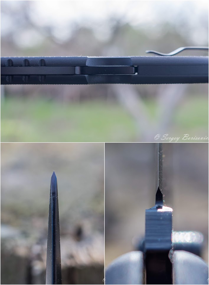

Нож выполнен на плашках из толстого G10. Рукоять очень хорошо заполняет руку, имеет анатомические выточки для пальцев. Они не очень большие, но для обратного хвата могут доставлять некоторый дискомфорт. Для прямого хвата проблем с дискомфортом нету. Толщина рукояти 13 мм.
Материал G10 имеет очень агрессивную и ухватистую структуру на боковых поверхностях. На торцах он неплохо скруглен и заполирован. Агрессивность насечки не оставит шансов карманам и снаряжению, но и ухватистость и цепкость выше всяких похвал. Руку насечка тоже жалеть не будет, и конечно маркость такой насечки очень высокая.
Жесткость рукояти отличная, и не стоит тут боятся отсутствия стальных лайнеров в рукояти. Бэкспейсер из металла.
Клипса за карман цепляется очень неохотно. С одной стороны из-за насечки, а с другой потому что мало отогнута.
Клипса может быть установлена с 2 сторон рукояти, но поскольку она изогнута, то в комплекте две разных по изгибу клипсы, а вот винтов только один комплект.
Отверстие для темляка присутствует.
Замок фирменный Tri-Ad lock. Работает четко, не закусывается после силовой работы. На оси клинка установлены латунные шайбы.
Для открытия клинка присутствует двух сторонний шпенёк. Эргономические выточки в рукояти отчасти помагают пальцу цеплять шпенёк, без них из-за толстой рукояти это было бы не удобно.
Коромысло замка немного утоплено в рукоять, а не расположено вровень с плашками.
Клинок ножа выполнен из стали CPM S35VN. Форма клинка spear point. Форма оптимизирована для хорошего проникновения и пробития поверхности при колящих ударах. Обух клинка не скруглен, имеет толщину 3,3 мм почти по всей длине. Покрытие черного цвета DLC.
Заточка хорошая, но спуски не такие длинные как на Ultimate hunter, скорее подобные American Lawman.
Симметричность сведения заточки на пятке клинка и на острие неплохие.
Удаление начала заточки и расположение пальцев позволяет закрывать нож одной рукой. Конечно следует быть при этом осторожным.
