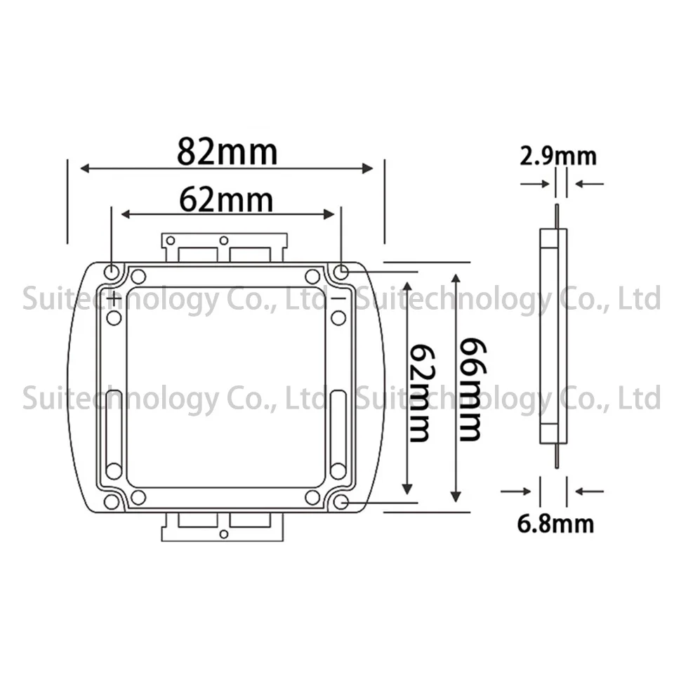

Ну так тогда надо сравнивать с площадью самих светодиодов. В 200Вт матрице это определенно меньше 100кв.мм.
Типичная китайская матрица на 200 Вт https://ae01.alicdn.com/kf/...
Размер светоизлучающей поверхности примерно 50х50 мм, что дает площадь в 2500 мм^2. Определенно меньше, ага.
Площадь светоизлучающей поверхности и самих светодиодов -- это две огромные разницы.
Маленькие белые точки это и есть светодиоды. И матрица (с права), кстати, 200W.
