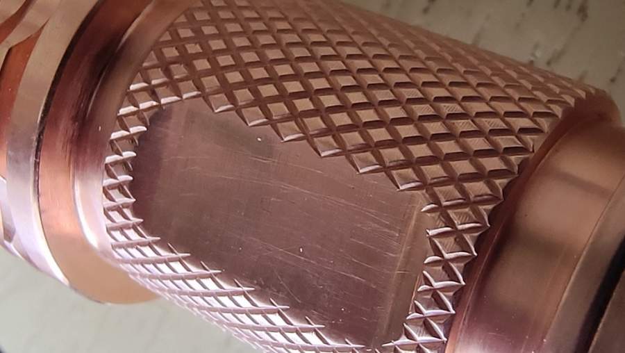

По этому фонарю в сети не мало вопросов и ответов, покрыт он лаком или нет?
Да, покрыт.
Причем, лак не снимается 50-70% ортофосфорной кислотой и 70% уксусной эссенцией , т. е. кислотоустойчив.
Я снимал ацетоном, причем растворяется он с трудом, нужна мехеническая помощь. Брал зубную щётку, окунал ацетон и натирал фонарик. Лак долго сопротивляется, липнет к рукам но не отстает от металла, поэтому обработку повторить снова и снова...
Фот фото фонаря с лаком, который становится видимым после 2000 наждачки:

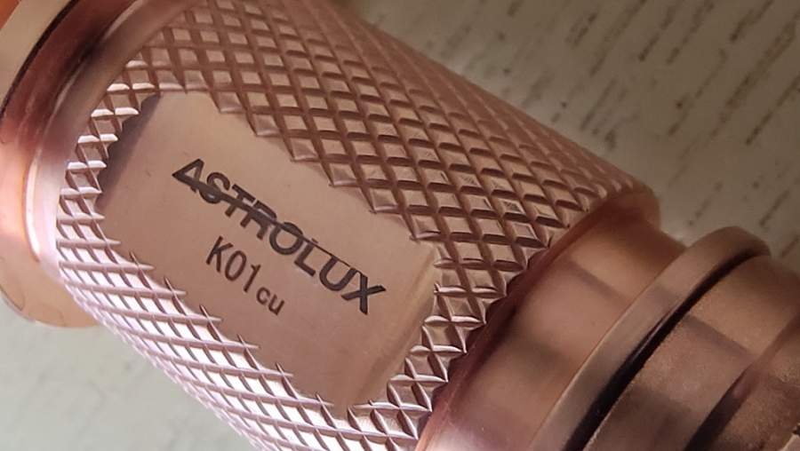

После ацетона тот же участок:

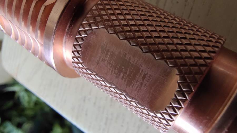

Теперь фонарик очищен от плёнки:

Alex G, а зачем? Во всяких углублениях все равно же останется при этом.

а зачем?
Лак стирается, там темнеет, пятна патины получаются на грязь похожие. В углублениях старался щёткой пройти, надеюсь получилось.
