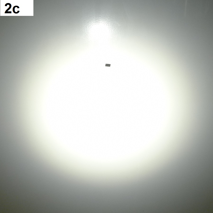

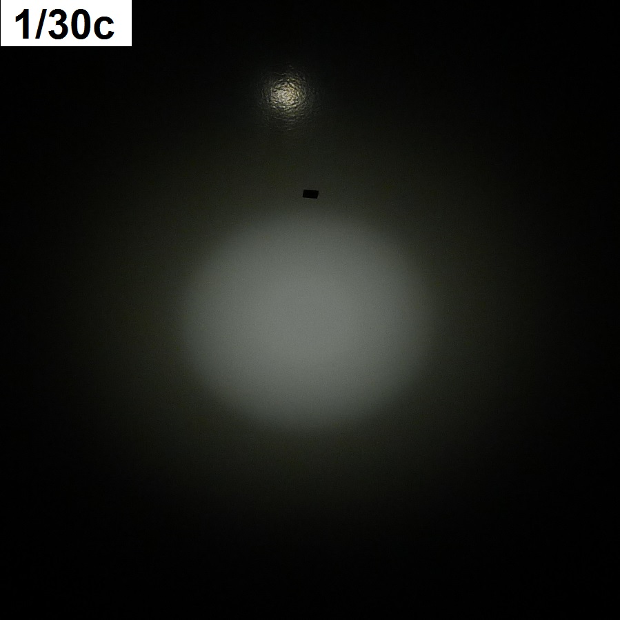

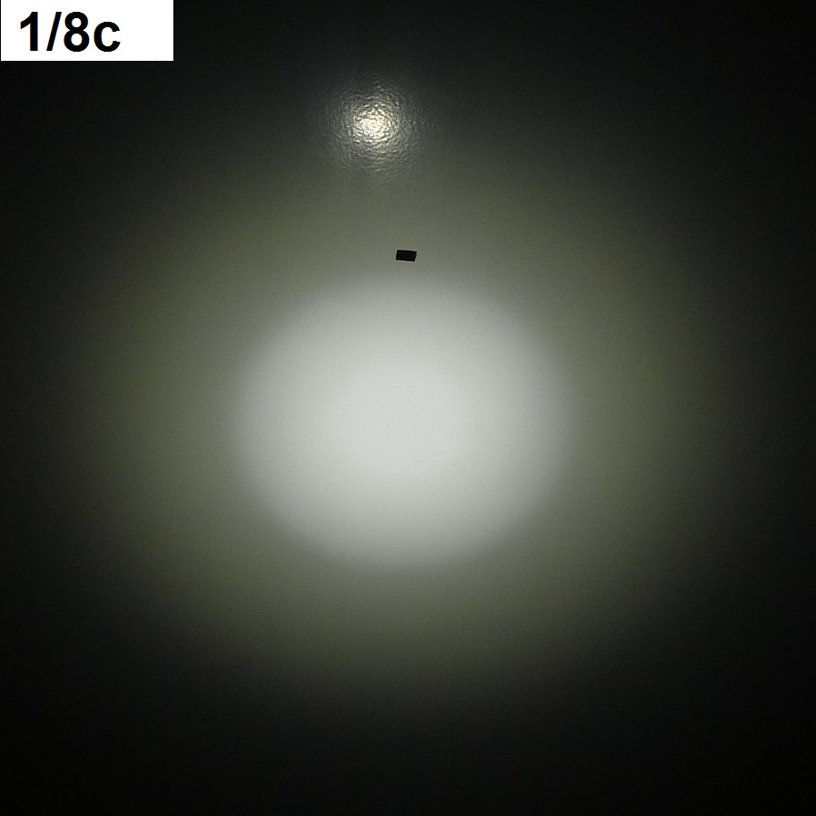

"Стеношоты" света Юникорна на минимальном режиме.
Баланс белого - 4000К.
Расстояние от края безеля до стены - 40см.
Все "стеношоты" отличаются только выдержкой, которая указана на каждом фото.
Хотспот имеет более яркий центр с видимой границей.
Вокруг хотспота хорошо виден цветной жёлто-зелёный ореол.
Это только у меня одного так или у всех?

У всех так, только всё это реально нужно высматривать на белом потолке вглядываясь.

Я цвет этого ореола иногда замечаю и на светлых однотонных поверхностях, а на белом потолке за жёлто - зелёным появляется ещё и сиреневый ореол. И если, чтобы заметить сиреневый ореол надо немного приглядеться, то жёлто - зелёный виден прекрасно.
Подобные артефакты присутствуют у всех гладких TIR?

То что LH351D 4000К на низких токах немного зеленит это вроде не секретная информация.

На потолке картина не меняется на любых режимах, а глазом артефакты ещё более видны чем на фото, о чём ранее многими и писалось.
Цветные ореолы и резкие границы это похоже на особенности, присущие узкой оптике. Хочешь узкую TIR - будь готов за это заплатить.
Почему Уважаемый fnksb сделал именно этот выбор навсегда останется загадкой.
