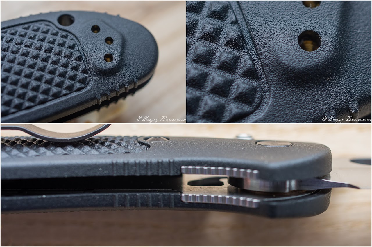

Первое впечатление – легкий и какой то пластмассовый нож. Пластиковая рукоять, не очень большая, но и не маленькая, в меру толстая что бы заполнить ладонь. Клипса довольно большая, можно переставить на другую сторону. Лезвие хорошо центрировано в рукояти, видны толстые латунные шайбы. Рукоять состоит из 2 половинок. Литье аккуратное – утяжек, нету. Есть следы от литники в основании половинок. Фаска по краям половинок не снята, но при работе она не очень сильно впивается в руку. Половинки рукояти скрепления 3 винтами и осевой винт. Отдельно есть еще 2 винта которые держат небольшие лайнеры заходящие в рукоять на 2/3 ее длины (за счет этого достигается небольшой вес ножа).

В руке нож лежит очень цепко – указательный и большой палец ложится на выступы стальных лайнеров. Конечно немного некрасиво смотрится не совпадение частоты насечки на лайнере и на пластике рукояти. Выступы на пластике есть в районе мизинца, и края ладони в конце рукояти. Переход рукояти в клинок на обухе плавный и палец не ощущает перехода и дискомфорта.
