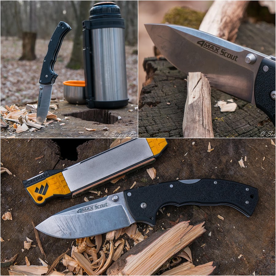

Cold Steel 4 MAX Scout - очередная новинка 2020 года. По сути представляет из себя более бюджетную версию Cold Steel 4 MAX. Упрощение коснулось стали клинка, накладок рукояти. В остальном это всё тот же большой ломовитый нож.
Нож предоставлен для обзора официальным дилером Cold Steel в России.
https://coldsteels.ru/nozhi...
Промокод на скидку “SERJ32”
Упаковка картонная коробка. Комплект поставки включает только нож.
Первые впечатления - огромная, большая коробка. Тяжёлая, хотя у Cold Steel Bush Ranger Lite примерно такого же размера, но она легче с содержимым. Нож вначале кажется огромным, потом большим и опять огромным, учитывая неширокую рукоять на фоне массива клинка выступающего из нее. Обращают на себя внимание стальные плашки, и внушительная насечка на обухе для упора большого пальца. Хотя учитывая толщину самого обуха можно было обойтись и без насечки.
Рукоять цепкая, по структуре напоминает довольно крупную наждачную бумагу. Выполнена из фирменного пластика GrivEx. Есть два отверстия для темляка, широкая переставляемая клипса.

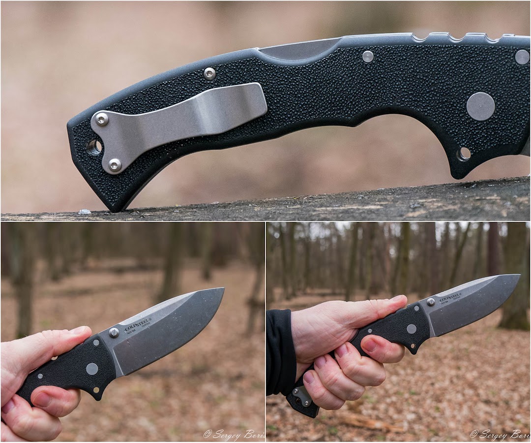

В руке нож ощущается монолитным, баланс ножа смещен к передней части рукояти. Открывается клинок за шпенёк. Шпенёк массивный и двухсторонний.
Клинок имеет покрытие StoneWash. Сталь AUS10A - это тот основной момент который говорит о бюджетности. По сути эта сталь чуть лучше AUS8, но явных преимуществ не имеет. Заточка из коробки очень неплохая. Спуски прямые. Острие сведено достаточно толсто, что логично для такого ножа, им можно смело ковырять и поддевать .
Обух ножа немного скруглен, и в дополнение имеет подобие фальш лезвия (немного сняты фаски на обухе).
Рукоять достаточно толстая и широкая. Наплывы в начале и конце удобны. В передней части рукояти есть отверстие, по идее оно или чтобы каким то штифтом дополнительно фиксировать клинок, или привязать темляк как гарду для предотвращения выскальзывания. Ухватистость рукояти отличная, литьё качественное. Текстура рукояти не наминает руку как у Voyager. Широкая клипса в меру легко цепляется за карман. Хотя это скорей альтернатива и такой нож логичней носить в рюкзаке.
Насечки на обухе клинка нету, большой палец просто не достаёт до начала клинка. Насечка есть на верхней части рукояти - к больших выфрезированных пропила. Впечатления эти пропилы не портят - в этом ноже все большое и массивное.
Бэкспейсер пластиковый, подгонка накладок, плашек и бэкспейсера неплохая. Если заглянуть внутрь рукояти, то видно пружину замка. Здесь появляется впечатление, что пружины для Tri-Ad lock одинаковые у всех моделей. Небольшая ширина пружины очень бросается в глаза, и вдобавок стоит она немного по диагонали. На работе замка это не сказывается. Большой ход рычага запирания замка, ход достаточно мягкий для таких габаритов. Замок не закусывается после зезкого отпирания или силовой работы (как это иногда бывает у Cold Steel Finn Wulf).
Замок Tri-Ad lock фикчирует клинок без люфта. На оси присутствуют двойные латунные шайбы. Закрывать нож можно одной рукой если быть аккуратным. У Cold Steel 4 MAX Scout клинок тяжёлый и под своим весом легко начинает складываться, достаточно разблокировать замок. Главное указательный палец держать ближе к началу рукояти что бы не заточенная пятка клинка легла на палец, и дальше перехватив нож доводим лезвие до закрытого состояния. Но про опасность замка Tri-Ad lock забывать не стоит. Внутреняя обработка элементов замка хорошая, сборка ножа Тайвань. По колд стилам неакуратность обработки и подгонки элементов особо видна на Bush Ranger Lite, но там сборка Китай.
Имеется подпальцевый чойл, позволяющий брать указательным пальем за лезвие при выполеннии работ требующих особой деликатности, но следует быть аккуратным, что бы палец не соскользнул на режущую кромку.
