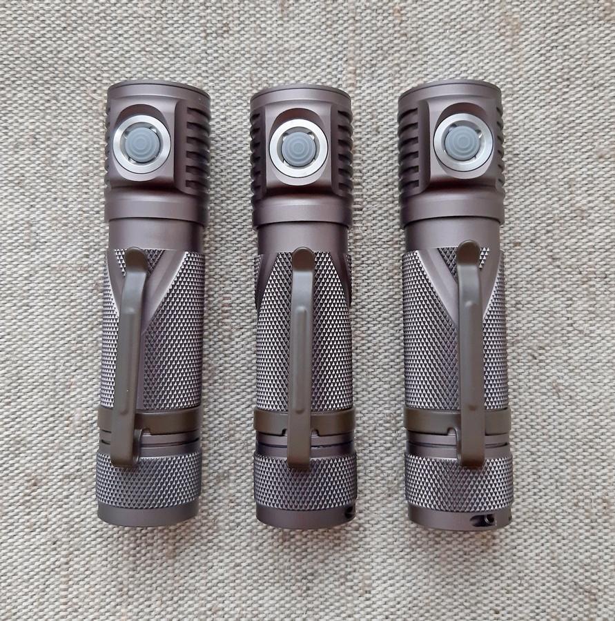

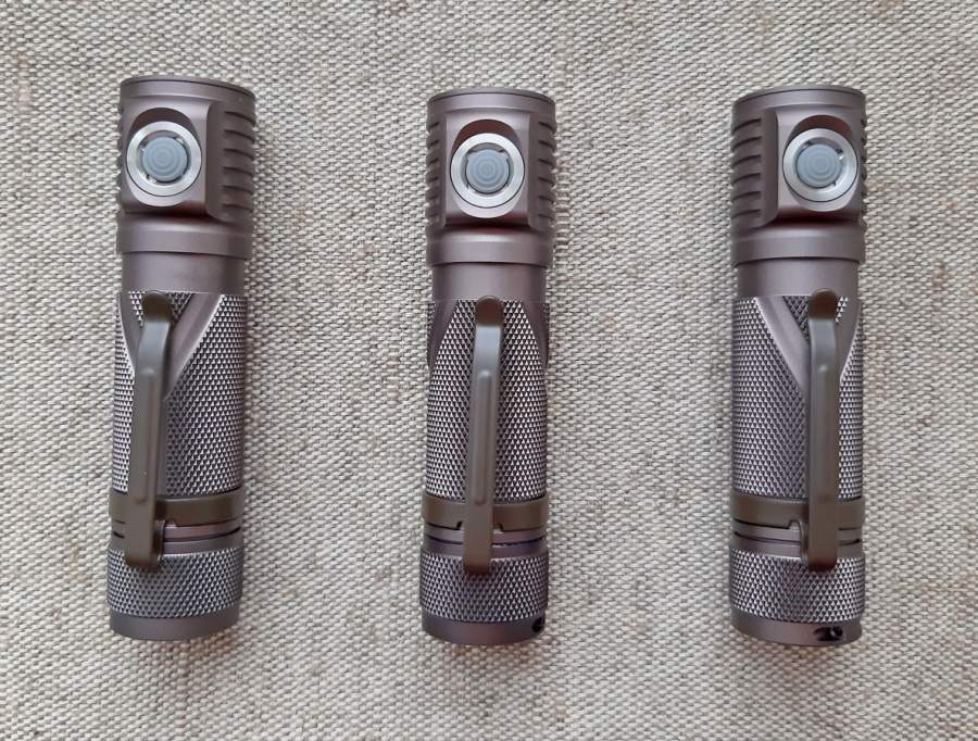

Вот и я обзавелся Юником, давно на него смотрел. Купил у LEV-UA по его недавней скидке. Напишу свой критический мини-обзор, наверное больше для перфекционистов. Для тех же, кто пользуется фонарями профессионально и знает, для чего они ему нужны, все это будет вторичным. Но подозреваю, что профессионалы фонари на форумах не обсуждают, они просто ими пользуются. Здесь же скорее всего сидят фонарные гики (флешоголики, итп), которым все эти мелочи важны. Возможно, указание на недостатки, поможет производителю сделать Unicorn 2.0 идеальным фонарем.
Итак, по порядку.
1. Форма фонаря очень удобная, наплыв на кнопке позволяет быстро вслепую её нащупать. Цвет анодирования интересный (не черный), в разном свете меняется от оливкового до золотистого. Но до сих пор есть огрехи анодирования, хотя мне говорили, что это было только в первых партиях.
2. Накатка красивая, запоминающийся дизайн с вырезами в форме буквы Y, но очень острая, вкупе с очень жесткой клипсой будет сильно царапать и быстро изнашивать любой кожаный ремень, брезент, толстые джинсы, и т.п..
3. Клипса очень жесткая. Как уже говорил, из-за этой жесткости и острой накатки под клипсой становится практически непригодной для использования по прямому назначению и послужит только для тактильной памяти, чтобы вслепую быстро брать фонарь из кармана в нужном положении. Выполнена из черного металла, покрашена с мелкими огрехами (мусор под краской). На изгибе клипсы внутри есть непрокрас, где видны следы коррозии металла. Сидит в пазу криво, паз для клипсы нужен на полмиллиметра уже, второй паз (возле головы) имеет бОльшую ширину, чем первый. Клипсу, по хорошему, надо делать из нержавейки и не такой жесткой.
4. Расположение букв Y на фонаре несимметричное, наверное зависит от того, как нарежут резьбы на верхней части трубы и в голове. На коробке изображен фонарь, где Y расположены по бокам от кнопки, а по факту вразнобой. Мне достался фонарь с буквами Y, расположенными сверху и снизу, но все равно не до конца симметрично. Но это я попросил LEV-UA выбрать для меня более-менее симметричное расположение.
5. Единорог на хвостокрышке также не имеет какого-либо симметричного расположения. Возможно гравировку букв Y и единорога стоит наносить после сборки головы, трубы и крышки, чтобы достичь симметричности и повторяемости.
6. Еще из минусов для меня - нет порта для зарядки. Хотя для кого-то это будет плюсом, нет лишних заглушек, и не нарушается цельность корпуса. Но зато влазят аккумуляторы 18650 любого размера, в том числе и со встроенной зарядкой, что несколько компенсирует этот недостаток.
7. Для меня размер кнопки нормальный, замечаний нет. Хотя кому-то может показаться мелкой. Очень классная индикация заряда батареи в кнопке.
8. Есть достаточно мощный магнит в хвосте, который можно снять, если кто боится размагнитить карточки. Отличное решение. Но почему бы не положить в комплект силиконовый рассеиватель, как в том же EDC-18, если уж планируется использовать фонарь как лампу, например в палатке или при ремонте машины.
9. В моем экземпляре линза с отпечатками пальцев и какой-то крошкой внутри. Надо разбирать и чистить.
10. В вырезе в крышке под темляк не сняты фаски, темляк со временем может перетереться. Отверстие под темляк очень мелкое , я еле засунул в него тоненькую нитку от комплектного дешевого тонкого темляка.
11. В комплекте ЗИП пришел 1 шт. o-ring, хотя в обзорах видел, что их должно быть два. O-ring, стоявший в хвосте был плохого качества, с дефектами литья. Заказал другие прокладки сам и поменял. Кому надо, размеры 21х18х1,5мм.
12. Из основных плюсов - управление отличное, из выключенного состояния сразу можно включить и самый тусклый и самый яркий режим. Включение-выключение плавное. Переключение режимов удобное, с достаточной паузой, чтобы остановиться. Кнопка щелкает приятно. Есть индикация уровня заряда аккумулятора в кнопке.
Насчет программирования - для меня это пока сомнительная функция, вряд-ли буду этим когда-то пользоваться и лезть в эти режимы. Из коробки меня всё более чем устраивает. Стробы/SOS-ы не нужны. Почему-то мне кажется, что большинство купивших этот фонарь также туда никогда не лазили.
В заключение хочу сказать, что если бы на фонаревке его так активно не продвигали и не хвалили, то я, как начинающий фонаревщик ( ), никогда бы не обратил внимания на этот фонарь и не купил его за 50 баксов (это стандартная цена, по которой он продается в Украине) + 2 бакса доставка. В Китае есть куча альтернатив не хуже по характеристикам и с меньшей ценой (где-то в пути мои триплы EDC18 и FW3A на Nichia 219C, SSt-20 и XPL-HI 5000, если доедут, буду сравнивать).
Юник уже стал чем-то вроде "форумного" фонаря. А если так, то производителю стоит прислушаться к нашим замечаниям и не тянуть с выпуском версии 2.0.

:sun_smile: Re: Яркий Луч YLP Unicorn 1.0: диаметральный взгляд на фонарь
Посмотреть сообщение Сообщение от rpdoctor :
Лев, а у вас бывают идеальные юникорны?)
Выбирал товарищу Юника, вот что нашёл. Если смотреть по расположению буквы Y, то бывают.
Мне больше понравилось, когда Y - по бокам.
rpdoctor (06.02.2020), Timofej 000 (06.02.2020)

Старый 06.02.2020, 15:57   500
IgorM
Регистрация: 16.01.2020
Последняя активность: 12.09.2020 14:28
Сообщений: 36
Сказал(а) спасибо: 26
Поблагодарили: 24 раз(а) в 5 сообщениях
По умолчанию Re: Яркий Луч YLP Unicorn 1.0: диаметральный взгляд на фонарь
Лев, почему мне не выбрали такой идеальный, как на фото? Мне тоже больше нравится, когда Y по бокам, как на коробке изображен.
