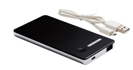

https://1.allegroimg.com/or...
Т.е. в такую банку каким то образом запихиваются 18650? она раза в 2 тоньше чем они, сплющивают?
RooTC вне форума   Ответить с цитированием Вверх
Старый 01.12.2019, 21:25   14
По умолчанию Re: Повербанк из плоского аккумулятора ноутбука
RooTC, очепятался, хотел написать что банках с 18650 стоят те самые 18650. А в тех, где не 18650, соответственно, не 18650.
Вот что меня сбило
[Исправлено: Rimlyanin, 01.12.2019 в 21:26]
