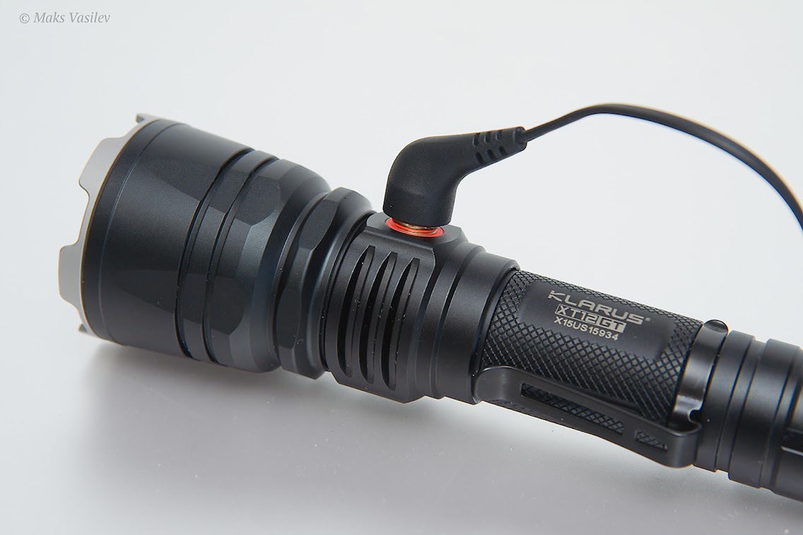

Магнитная зарядка находится возле головы там, где логично было бы иметь боковую кнопку, но у нас тактик, а тактику положено включаться через попу.

Встроенная зарядка
Встроенная зарядка - это хорошо. Даже не типичный провод зарядки, это всегда меньше, чем отдельная зарядка-повербанк, которую надо брать с собой, если вам нужно взять фонарь в поездку. Встроенная зарядка именно в этом фонаре - это ещё и возможность сохранить резьбу в хвостокрышке, которая напомню не анодирована, из-за специфики управления двойной кнопкой.
Сам разъём зарядки очень компактный, разъём на проводе очень маленький. Магнитится хорошо и сам напрыгивает на контакты. Магнитная зарядка это прежде всего самая удобная в использовании зарядка, потому что не требует втыкания никаких разъёмов и при этом обеспечивает хорошую герметичность корпуса, т.к. нет никаких заглушек и затычек. Единственный недостаток - необходимость использовать отдельный собственный шнур для зарядки.
Однако из-за очень малого размера зарядки получилось так, что и индикатор зарядки почти не виден. Он прямо в самом порте зарядки, просвечивает через светлый пластик. Во время заряда перекрывается почти целиком разъёмом шнура и виден плохо при ярком освещении. Пока идёт зарядка индикатор горит красным, по окончании горит зелёным.
Ещё важный момент: как электрически защищены контакты зарядки от внешних факторов. Все мы помним фонари Olight, у которых напряжение аккумулятора идёт напрямую на контакты магнитной зарядки и ток ограничивается только схемой защиты в самом аккумуляторе. "Такого добра нам и даром не надь и с деньгами не надь!" (с) Ваня. Как с этим у Кларуса?
Напряжение на контактах: 6,5 мВ.
Ток КЗ = 0,000 мА
Ток при нагрузке 100 Ом = 0,000 мА
Ток при нагрузке 1000 Ом = 0,000 мА
Т.е. можно констатировать, что зарядка безопасна.

к сожалению, дичайшая дырка между хай-турбо + омерзительная пила - это сейчас обязательный довесок ко всем кларусовским фонарикам.
Данную дыру видят только обзорщики и комнатные выживальщики. Реальному пользователю норм, на охоте на холоде работает терморегуляция, охлаждение есть и яркость не сбрасывается. Если он на оружии, то свечу им максимум 5 секунд, как поисковым - не более 1 мин. А если как ручным пользуюсь, то режима High хватает за глаза под ногами и более даже.
