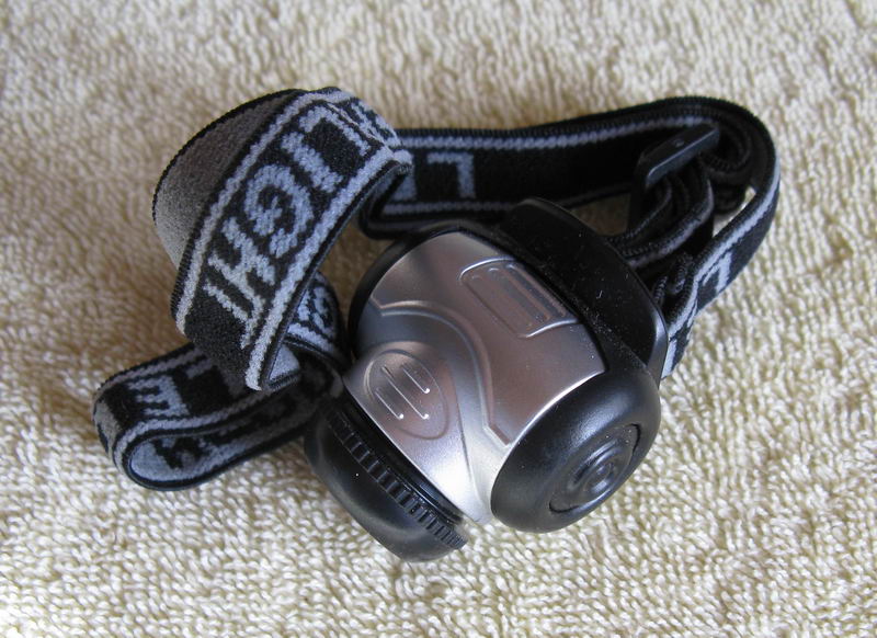

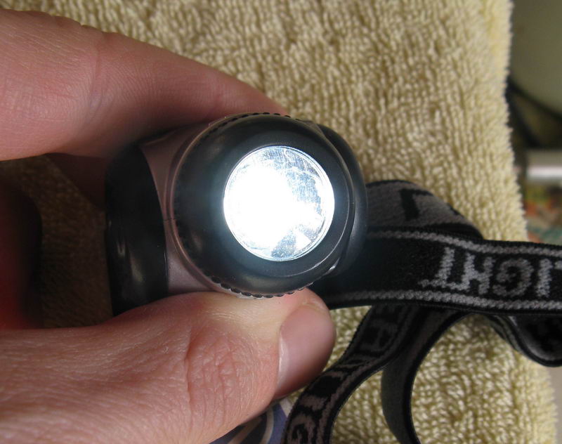

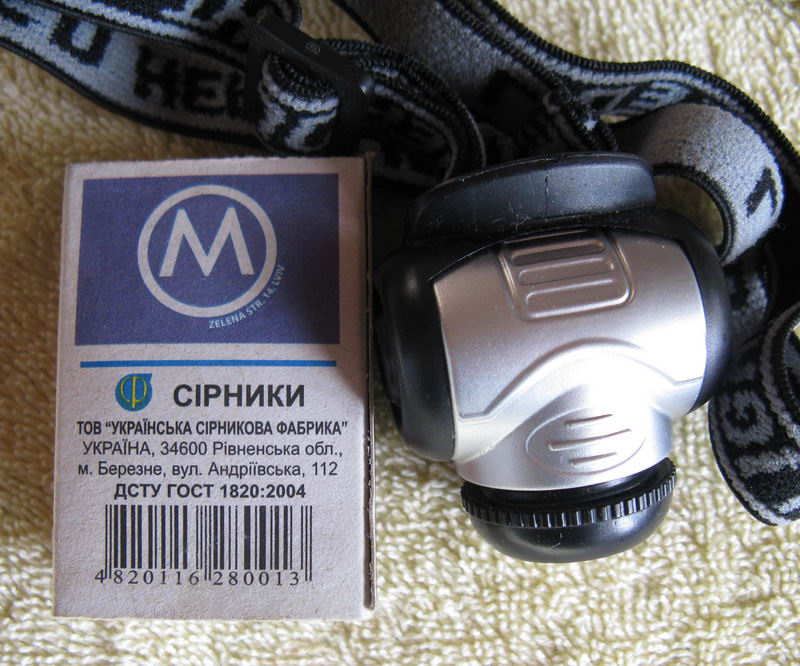

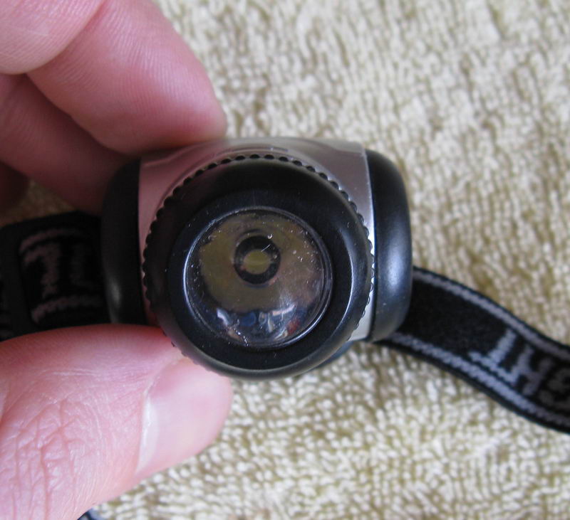

Старый 28.01.2012, 14:30   19
Сообщений: 3915
Сказал(а) спасибо: 5056
По умолчанию Re: 2032 в дешевом сегменете
Сфоткал свой дешевый "бэкап" налобник на двух 2032. Что-то покупал в фонарном магазине на Радиорынке и это дали "на сдачу". Светит вполне приемлемо, если что-то делать в полной темноте. Катается у меня в бардачке автомобиля. Использовался раз пять с лета.
