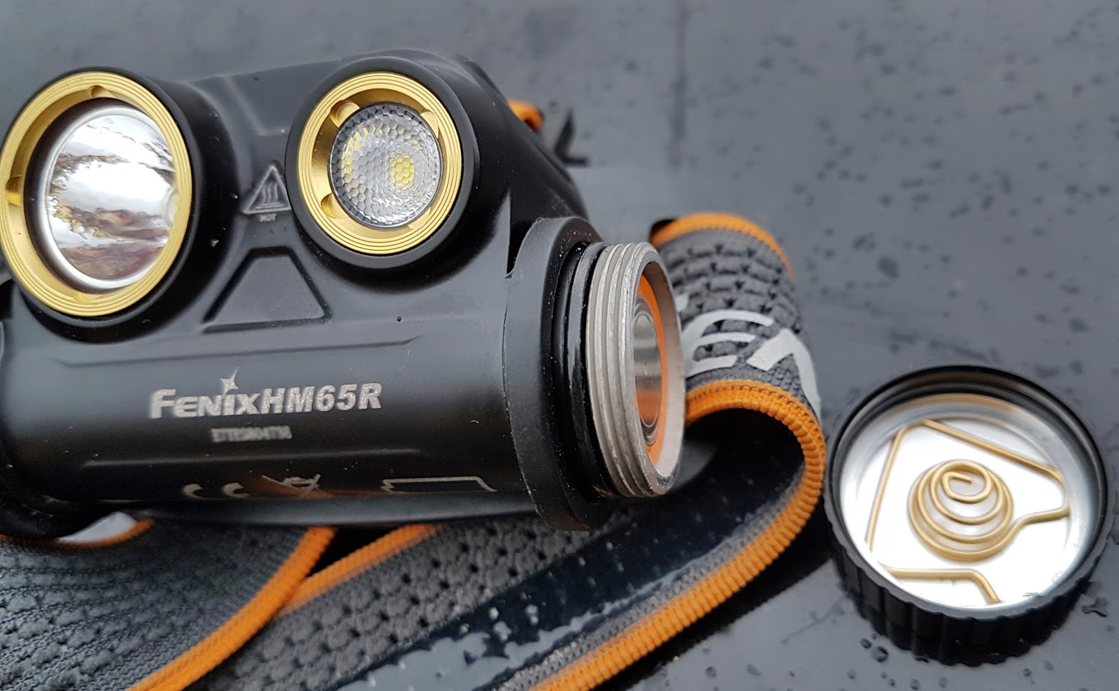

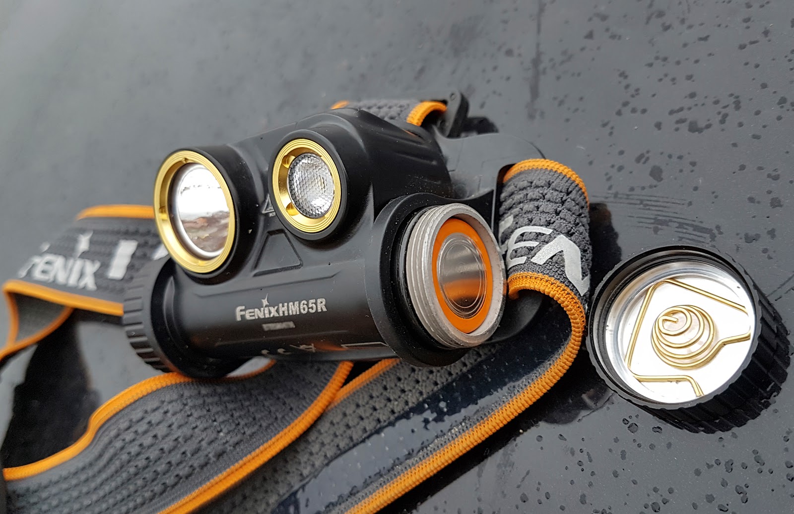

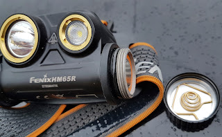

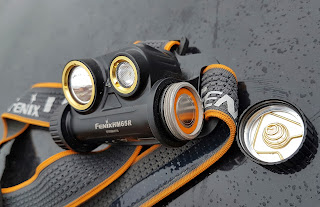

По умолчанию Fenix HM65R — О внешности (Корпус и резьба)
Раз Вы заинтересовались этим налобным фонариком, наверняка уже знаете про «волшебный» магниевый сплав, из которого изготовлен корпус Fenix HM65R. К сожалению, мне трудно сказать что-либо о его особых свойствах. Да, он действительно легкий, искры вроде не сыплются (при обычной эксплуатации). Как обстоят дела с коррозионной стойкостью и отводом тепла? Это мы узнаем только после нескольких лет эксплуатации Феникс НМ65R!
Но открутив крышку бат.отсека Вы обнаружите, что шаг резьбы стала мельче, чем на Fenix HL60R. Лично я, не люблю мелкие резьбы и мне очень нравилось как этот узел выполнен на HL60R.
Я конечно не специалист в обработке металлов, но зачем было его менять, если он и так работает без нареканий?
Ну и довершает картину то, что резьба не анодирована! Я встречал много фонарей с не анодированными резьбами, встречал и проблемы связанные с этим. Но фирма «Феникс» всегда анодировала резьбы, по моему даже рекламировала это свойство своих фонарей. И что же мы видим? Резьба из сплава магния (теоретически менее коррозионно-стойкого чем из алюминиевого) не анодирована от слова совсем!
Я бы понял, если бы этот сплав анодированию не подавался. Но удалось же FenixLight анодировать внешние поверхности корпуса и крышки! Зачем же оставлять не анодированную резьбу?
У меня только два объяснения:
  • Либо фирма «Феникс» решила заработать на выпуске собственной (брендированой) смазки для резьб;
  • Либо пытается сэкономить на тех.процессах (сэкономить удастся сущие копейки, если вообще удастся).
Подводя итог сказанному выше, повторюсь — В корпусе изделия применены очень странные решения. Понять их целесообразность я не могу! А главное не могу понять ЗАЧЕМ было вносить изменения в узле который который много лет исправно служит в других моделях налобных фонарей FenixLight. Может лучше было просто оставить все как на Fenix HL60R?
Теперь продолжения придется подождать подольше, потому что я его еще не написал...[/QUOTE]
