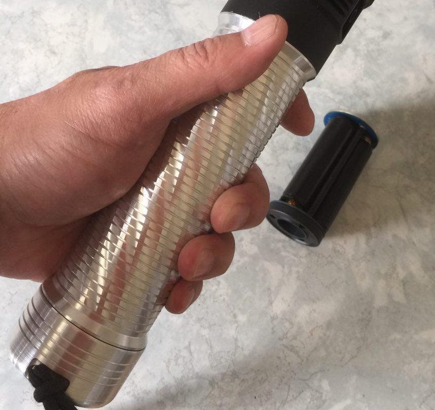

Труба будет такого примерно размера и типа, нарезка или "твист" (как на фото, подороже), или "ёжик" (попроще и подешевле)

Высокотоковых, защищённых, кроме Асиных, я тоже не видел пока..
Буттонтоп (пипка) в кассете не обязателен.
[Исправлено: Медветь, 21.06.2019 в 13:03]
