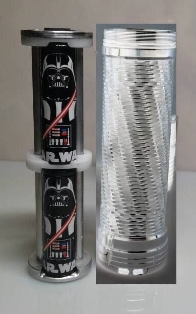

а еще лучше - 8*18650
А ещё лучше - 4*21700
фото k_4:
[Исправлено: Медветь, 08.06.2019 в 18:52]
Alex G (08.06.2019), greenled (08.06.2019)

Медветь, прошу прощения, что не в тему, но нет фотки как этот блок смотрится с головой эйсбима x45?
Медветь (08.06.2019)
