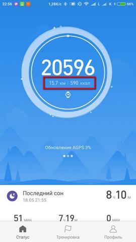

Я сегодня прошел 15км с поясной сумкой. По меркам некоторых, она очень тяжелая. Я не жалуюсь, всем доволен. Еслиб чем-то мешала, то я бы с ней не ходил. Ну или не носил там вещи "на всякий случай".

А 51 минута глубокого сна говорит, что ты неправильно ходишь, гулял бы без сумки с ненужным металлом летом, сон был бы под 180 в этой фазе
Хрен его знает, что он там себе меряет. Сейчас лежит на подоконнике и говорит что я сплю... Хотя мигает лазерами, что-то там измеряет, пыхтит, коптит а я сплю...
А мой ненужный металл мне нравится) Поясная сумка, ничего не потеет, все удобно. Вес меня совсем не напрягает, я его уже и не замечаю. Видимо привык.
