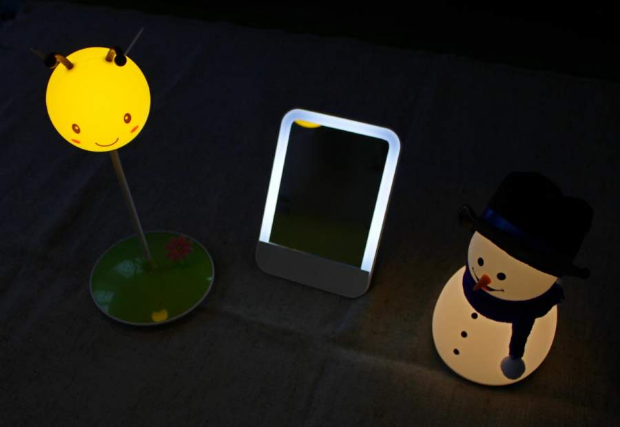

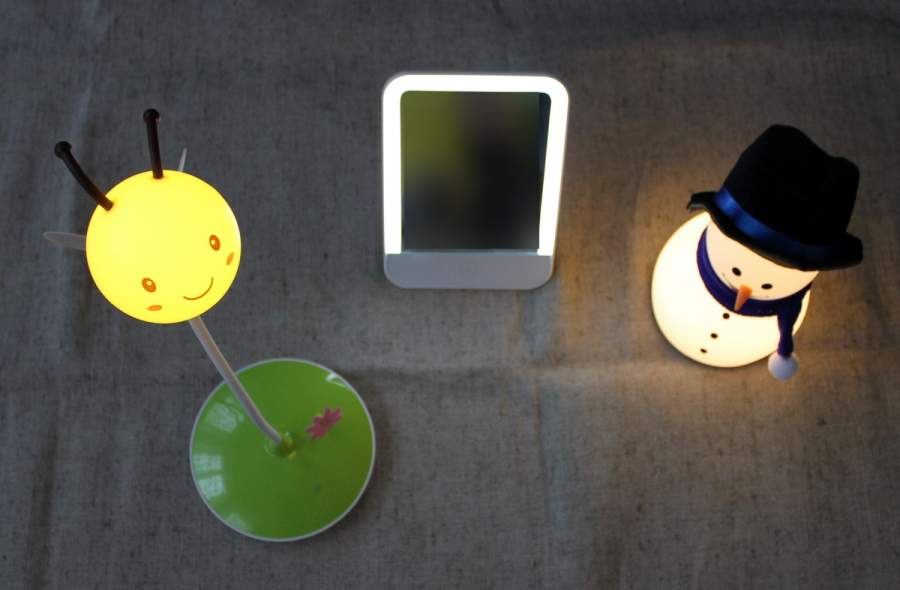

При отключении электричества, первым делом пользуемся светильниками со встроенными аккумуляторами. Есть два детских светильника и косметическое зеркало. Расставляем их по квартире как кемпинговые фонари.
В тот вечер, два детских светильника были подключены к зарядным устройствам и включены. Если свет отключают электричество, два светильника продолжают светить. При отключении все видно, дети не паникуют.
Потом уже в ход идут фонари на АА.
