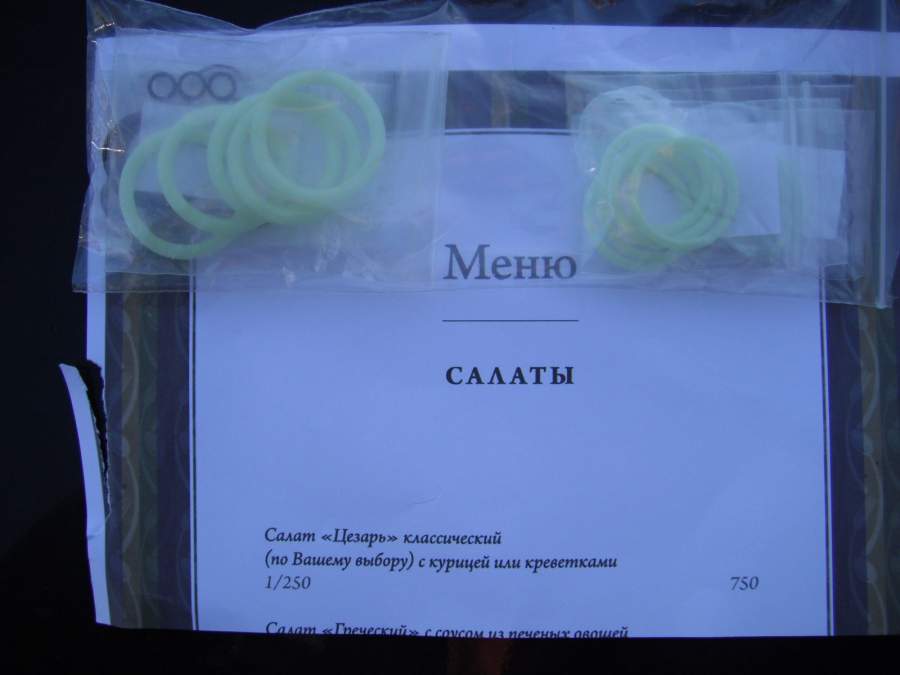

На CPFM была полезная темка, но судя по всему погибла
Планирую возродить её на новом месте, но в том же (слегка расширенном) виде
Поскольку индивидуальное формирование наборов влечёт неясную логистику, к продаже выставляются такие наборы:
  1. Набор малый (силикон): размеры ID от 11 до 28.5, толщина 1.7, 12 колец 12 размеров – 130р
  2. Набор большой (силикон): размеры ID от 11 до 35, толщина 1.7, 80 колец 16 размеров (по пять) – 400 520р
  3. Набор малый (EPDM): размеры ID от 11 до 33.3, толщина 1.7, 15 колец 15 размеров – 100р
  4. Набор большой (EPDM): размеры ID от 11 до 33.3, толщина 1.7, 75 колец 15 размеров (по пять) – 325р
  5. Набор дополнительный (силикон): размеры ID 22, 24, 25.4 толщина 2.6, 6 колец 3 размеров (по два) – 60 80р
  6. Набор тонких колец (BUNA-N): размеры ID от 5 до 22.5, толщина 1, 20 колец 7 размеров (по хитрой схеме) – 120р
  7. Набор GITD (светонакапливающих) колец (силикон): размеры ID от 12.5 до 22, толщина 1.7 (смотрите уточнение!), 20 колец 4 размеров (по пять) – 105р
  8. Набор большой (Buna-N): размеры ID от 11 до 33.3, толщина 1.7, 75 колец 15 размеров (по пять) – 300р
  9. Набор большой Fortune 5* – все размеры комплектуются из силикона или FKM (75 или 90), но конкретное соотношение наперёд назвать не смогу. На каждый размер может выпасть пять силикона, три того и два другого, пять FKM и так далее. Размеры ID от 11 до 34.7, толщина 1.7, 80 колец 16 размеров (по пять) – 720р
updВ связи с неожиданно обнаружившейся негуманностью доставки цены на наборы временно повышены на 30% (все, кто резервировал до изменения, могут оплачивать по старой цене)
Также для заказа доступны некоторые экзотические кольца:
  • Экзот 1: размер ID 22 толщина 2.6 из прозрачного силикона (5 колец одного размера) – 80р
  • Экзот 2: размер ID 24 толщина 3.5 из светонакапливающего силикона (5 колец одного размера) – 100р
Отправка по России I классом, по миру мелким пакетом 120 140 180р
Отправка малых (суммарно до 15 колец) комплектов заказным письмом (только по России) 50р

По умолчанию Re: [group buy] O-rings (колечки) силикон и этилен-пропилен
или колечко от презерватива
В больших пачках Contex попадаются такие брелки:
Там внутри маленькое колечко, в самый раз со стороны хвоста ставить.

О-о, БОЛЬШИЕ пачки
Вы таки будете смеяться, но я ДЕЙСТВИТЕЛЬНО купил чёртову большую пачку GITD-кондомов в надежде разжиться большими GITD-кольцами.
Ну и облом: кольца не светятся, светится только кончик.
