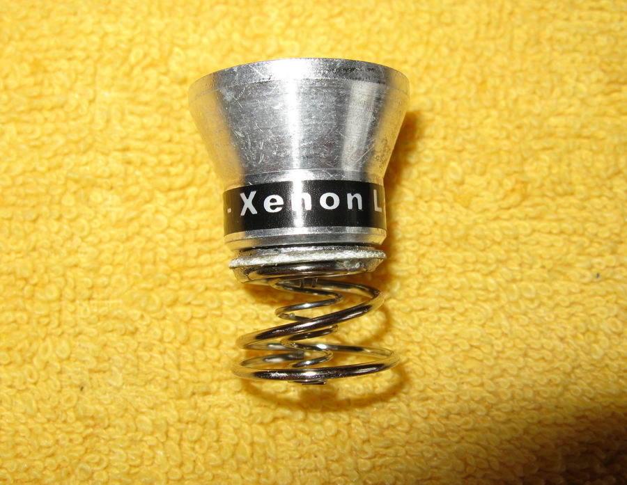

Добрый день!
Пришла мне вчера посылочка от Dinodirect.com со всякой фонарно-аккумуляторной мелочевкой, которую заказывал в декабре. Среди всего заказал, как говорят, " на пробу" 26-мм дропин модуль на небольшой ксеноновой лампочке от Ultrafire.
Ссылка: http://www.dinodirect.com/U...

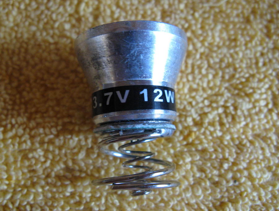

Заявленные параметры:
номинальное рабочее напряжение - 3.7В
Мощность - 12Вт
На сайте указали 120Лм

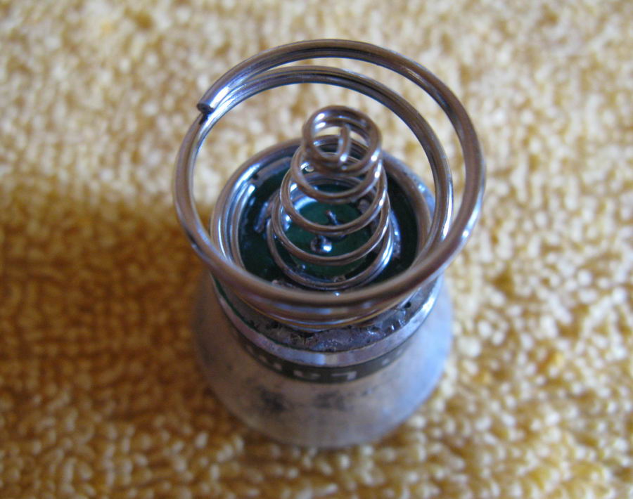

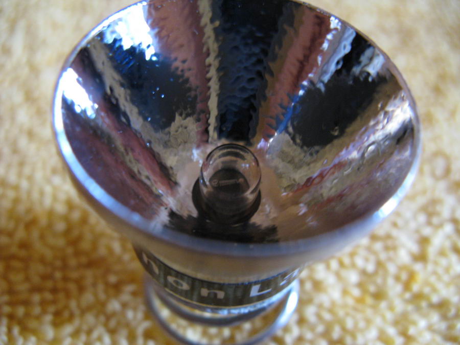

Модуль представляет собой неразборную конструкцию, две пружины и плату с припаяной на нее мини-лампочкой:
В целом простая конструкция, без электроники и не боящаяся перегрева. Светит очень приятным светом и достаточно ярко, узким лучиком, с умеренной боковой засветкой; скажем пересвечивает 300Лм модуль на Cree Q5. Оттенок приятный ламповый, сейчас, зимой на снегу вообще красотища. Для фото я использовал корпус Ultrfire WF-501B и аккумулятор 18650, емкостью 2000мАч, без защиты.
Свет:

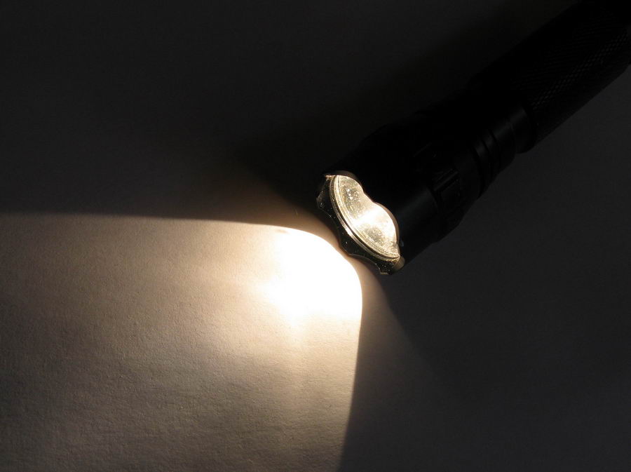

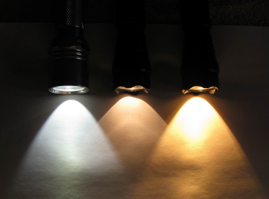

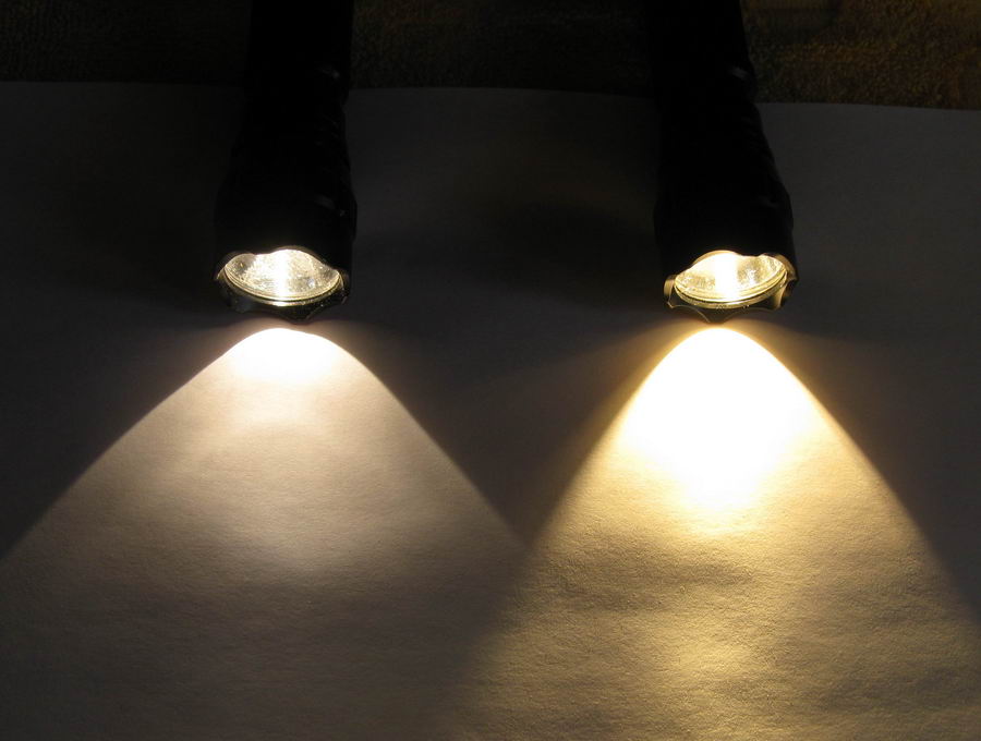

В сравнении со светодиодными модклями:
Слева ламповый модуль, справа Cree MC-E 700Lm 2700K:
Слева - XML T6 NW, по центру - Xenon Lamp 120Lm, справа MC-E 2700K:
Этот модуль 100% останется у меня как резервный в моей коллекции.
Вечером пофоткаю свет и добавлю в обзор.

Teoss, я и имел ввиду галогеные лампы, в готорых имеется инертный газ, например, КСЕНОН.
к тому же на фото отлично видна спираль накаливания.

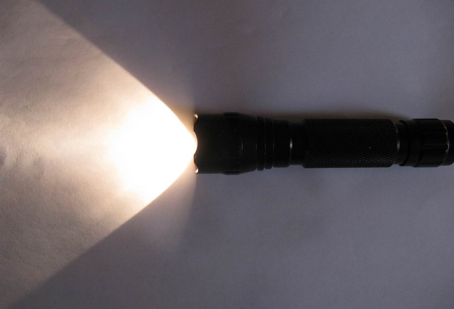

Старый 15.01.2012, 23:02 Автор темы   17
Сообщений: 3915
Сказал(а) спасибо: 5056
По умолчанию Re: 26mm модуль на ксеноновой лампе. Мини-обзор.
вот бимшотик лампочки на закате дня:
