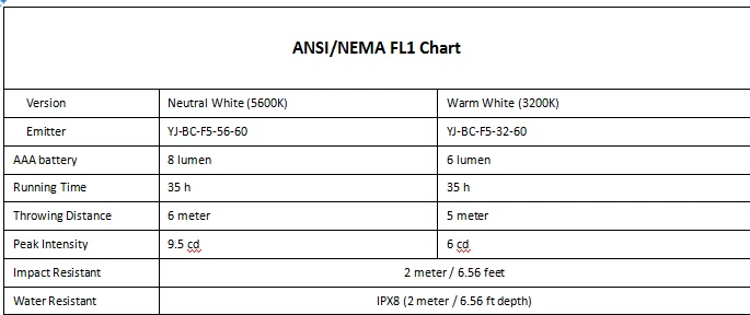

Заявленные характеристики
Есть два варианта диодов теплый 3200К и холодный 5700К их характеристики несколько отличаются. Мной был заказан и тот, и другой..

Как известно, цветовое зрение начинает работать при ~10лк освещенности. С01 выдает 11кд(ANSI 6.5м дальности) и 20кд(ANSI 9м) для 3200К и 5700К соответственно. т.е на дистанции ~1м эффект от hicri еще будет. Для наключника вполне достаточно.
Но это на свежей батарейке, а стабилизации-то нет.
Впрочем, судя по графику она какая-то есть, первые часов шесть он более-менее равномерно светит, падение не превышает 20%. Потом - да, валится.
У E01, ЕМНИП, тоже заявлялось что-то вроде "10 часов света + 11 часов мунлайта", или что-то такое.
