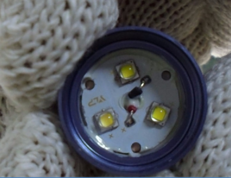

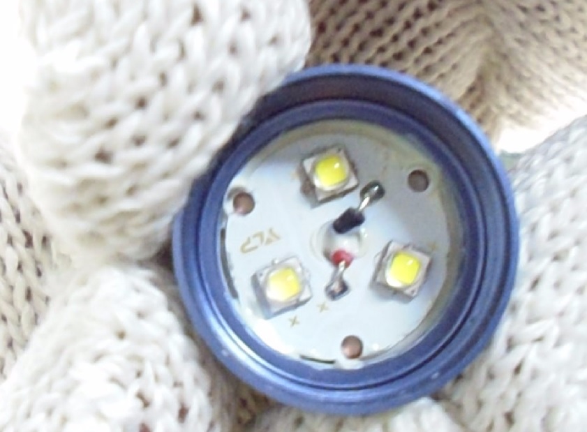

Под оптикой:
А вот, из-за чего все эти заморочки:

Или светодиод криво припаян, или брак оптики.
Линза на одном из диодов была почти оторвана, держалась на краешке.
