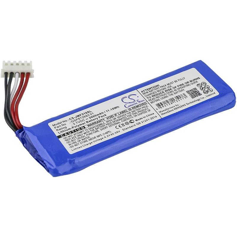

Доброго времени.
Встречался кому подобного форм-фактора аккум, но большей ёмкости - не на 3000ма/ч, а на 4-4500ма/ч или выше ? , тех же размеров, не большего размера, т.к габариты важны (хотя в принципе если будет больше на 2-3мм, то сойдёт) :
Вы бы размеры привели.

Rimlyanin,
Хорошо. Понял.
Размеры - 96*32*11мм , +1-3мм

Посмотреть сообщение Сообщение от Uran :
В таких габаритах -- до 3500 может и есть.
Надо тщательно замерить размеры отсека, если 97*34*13мм допустимо, то станут 4P UF653450R Sanyo 1100mAh (48.6mm x 33.8mm x 6.1mm). Получится 4400.
понятно, глянул что за аккум, но есть сомнения что все влезут ? да и не факт что геометрия отсека вернее колонки это позволит, это раз , + от оригинального аккума идёт колодка, а тут придётся эти 4 м/у собой, и еще потом колодку припаивать.
плюс как там с защитой в этом аккуме ?
Ну так если хочется большей емкости, или искать пространство или ждать, емкости в тех-же габаритах потихоньку растут, технологии не стоят на месте.
Без труда, ...
Это же промышленная банка, только внутренняя (конструкционная) защита.

ceramic,
т.е чисто за счёт конструкции, никаких контроллеров нет ?
Без труда, ...
и как всё это будет стыковаться с платой колонкой, как я понял контроллер заряда/разряда на ней ?, плюс к колодке подходит 5 проводов
да на али поискал, на жидах , на жирбесте нет , нашёл , но и стоимость получается в 2 раза дороже чем на 3000ма/ч , т.е стоимость прибавки в 1 400 получается существенной.
а в той банке, что сейчас в колонке, контроллер есть?

Я хз , может есть, может и нет, а может и есть, оттуда к колодке выходят 5 проводов, 1 белый - центр, и по бокам по 2 - чёрный и 2 красных, предположу что красный и черный это плюс и минус, а центральный -может какой-то термодатчик, а может и "земля" какая-то , а может и контроллер.
да
да
нормально будет стыковаться
В подавляющем большинстве, двух проводов достаточно
да
белый может быть и не подключен
нет
так и качество/надежность этих банок выше.

ceramic,
да
т.е вроде имитации ? муляж ?
так и качество/надежность банки выше.
это ясно , но я не планирую колонку еще 10 лет использовать, она у меня в принципе и так уже 3 года отработала, сменю аккум , еще полгода попользую и продам, и куплю уже новую, благо у меня их 2-е
не обязательно
термодатчик уменьшает сопротивление при нагреве, при его отсутствии девайс просто не будет видеть перегрева батареи
да и не часто он ее смотрит по этому проводу, часто этот вывод на девайсах вовсе не разведен
двух проводное подключение, даже при трех линиях, довольно типично для простых устройств, сам контроллер в батарее на перегрев реагировать будет
