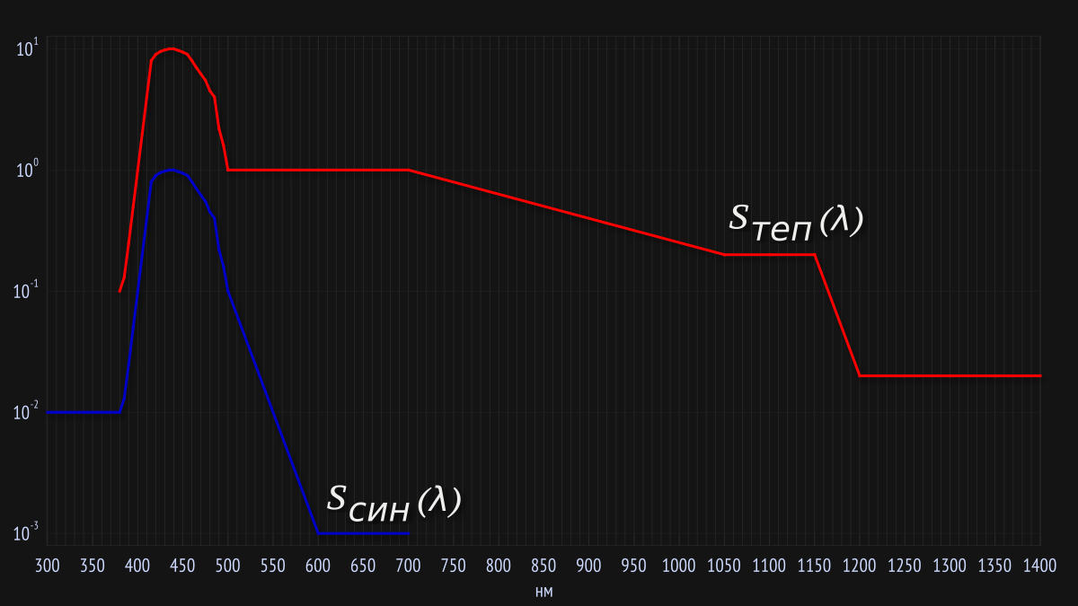

Посмотреть сообщение Сообщение от Corvax :
Мне почему-то кажется что там полно ультрафиолета
Возьмите любой даташит на светодиод, который вас интересует, например вот просто первый попавшийся на XM-L2:
https://www.cree.com/led-co...
Там на 5-й странице есть спектрограмма, левый пик в районе 430-460 нм - это и есть Royal Blue. Всё что правее - люминесценция люминофора. Как известно, люминесценция - это излучение в результате возбуждения и оно всегда происходит на длине волны большей, чем длина волны излучения возбуждения, т.е. оторвав люминофор у вас останется только пик в районе 430-460 нм.
В лампах дневного света люминофор поглощает большинство излучения возбуждения, а "лишний" УФ большей частью задерживается стеклом. В белых светодиодах изначально нет УФ и нет полного поглощения возбуждающего излучения, оно только частично задерживается люминофором и преобразуется в излучение большей длины волны, а частично идёт в неизменном виде дальше.
и смотреть на него не особо полезно
Есть ГОСТ Р МЭК 62471 "Лампы и ламповые системы. Светобиологическая безопасность", который озвучивает критерии опасности различных излучений. Очень кратко и вольным текстом я писал об этом здесь, в первой половине обзора, которая не вошла в обзор на фонарёвке: https://torchobzor.blogspot...
Если очень упрощённо, то опасность зависит от интенсивности излучения и времени воздействия, чем больше каждый из этих показателей, тем опаснее, это логично.
Второй момент, что чисто в совокупности физических и биологических факторов, для человека, в диапазоне синего спектра максимально опасным является излучение в районе 445 нм, а это примерно как раз и есть в районе Royal Blue.
Зависимость степени опасности от длины волны для синего и для теплового излучения можно представить графиком:
Corvax (27.12.2018), Drex (27.12.2018), fnksb (28.12.2018), klialex (04.10.2020), Truuled (28.12.2018)
