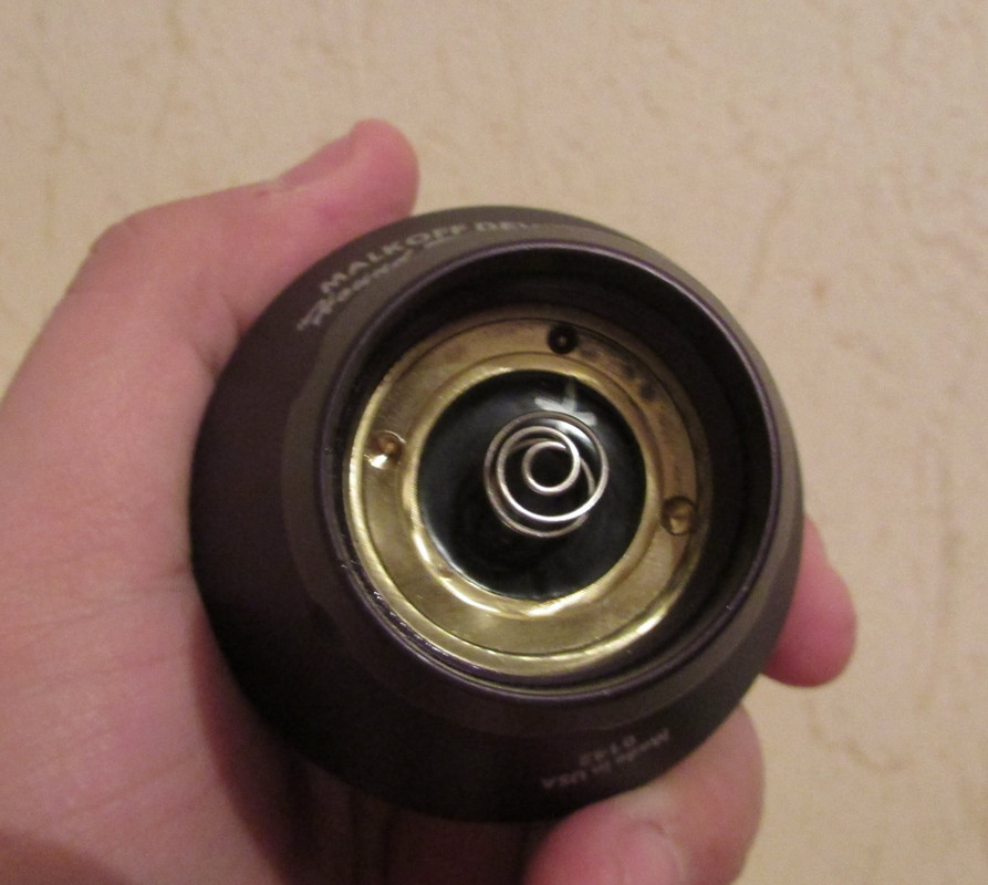

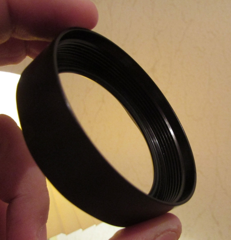

Итак, тельце для 18650 с адаптером к голове MDC приехало. Давайте разберемся что такое и с чем едят.
Задумка с проставкой простая, исполнение не плохое, но есть о чем поговорить.
О самой тушке (бат. отсеке) говорить в общем то и нечего, все как всегда у Malkoff отлично, а говорить будем о проставочке.
1. Информация от уважаемого desert.snake, подтвердилась, разный размер резьбы работает, адаптер вкручивается в голову легко, но сидит крепко и при откручивании бат. отсека с места не двигается, с этим вроде бы сейчас все в порядке.
2. Бат. отсек плавно накручивается на адаптер, все красиво.
3. В адаптере, со стороны бат.отсека по умолчанию вставлено резиновое колечко из за которого 18650 просто не доходят до контакта и фонарь не работает, наверное это кольцо для того чтобы 16650 не болтались. Его я естественно снял, 16650 и без него нормально встанут, пусть немного и гремят при тряске, зато 18650 можно будет использовать, для чего впрочем все это и затеяли.
4. Вот и ложка дегтя, подвижный контакт в переходнике (тот, что желтого цвета), посредник между пружиной головы и плюсом акума. Он подпружинен пружиной головы и просто обязан иметь плавный ход, чего к сожалению не оказалось. Кое как, изворачиваясь напихал немного смазки, вроде, как стало лучше, но это не самое неприятное, хуже всего то, что длинны контакта не хватает для уверенной работы на незащищенном акуме с батон топом, а с плоским и вовсе нет контакта, вообще не доходит. Я огорчен. Malkoff от тебя я токого не ожидал, я тебе напишу жалобу и тебе будет стыдно, а мне станет чуть легче.
5. Ну и про размеры. Фонарик с тушкой на 18650 остался таким же худым, но при этом значительно подрос и значительно перерос своего старшего брата MD2HOT.
Из плюсов, накатка на тушке, держать удобнее.

А если припаять со стороны 18650 ещё пружинку,
и проточку под плоскую отвёртку залить припоем?

Проточку заливать смысла нет, она со стороны головы, а вот пружинку напаять можно, удлинив тем самым контакт со стороны бат.отсека. Вот только беда, что я с паяльником не очень )))
так, кое-что прояснилось:
Да, он не будет работать с незащищенной ячейкой. Если мы исправим его для работы с незащищенными, это было бы слишком коротким для некоторых защищенных ячеек.
Снимите это внутреннее уплотнительное кольцо. Мы больше не устанавливаем их. Они оказались проблематичными на некоторых клетках. Вы можете растянуть пружину в головке для более положительного контакта.
Тут я с ним не согласен, надо просто подходящую пружинку, что-то конусное,
чтобы при сжатии витки друг в друга не упирались, а складывались внутрь,

Спасибо за инфу. Имхо, небольшая пружинка длинным защищенным акумам не помешает.

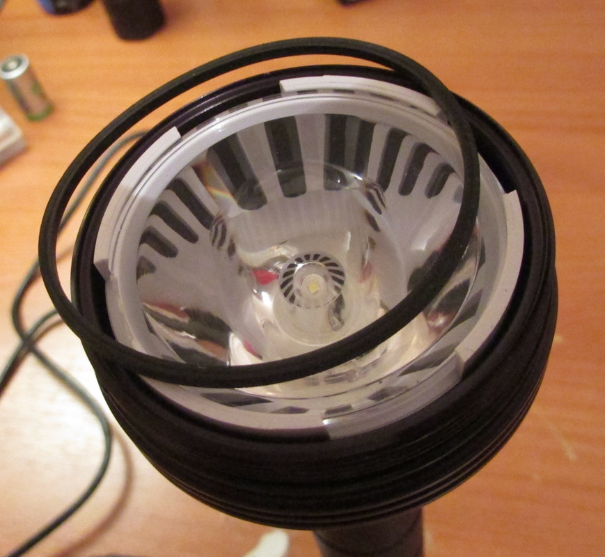

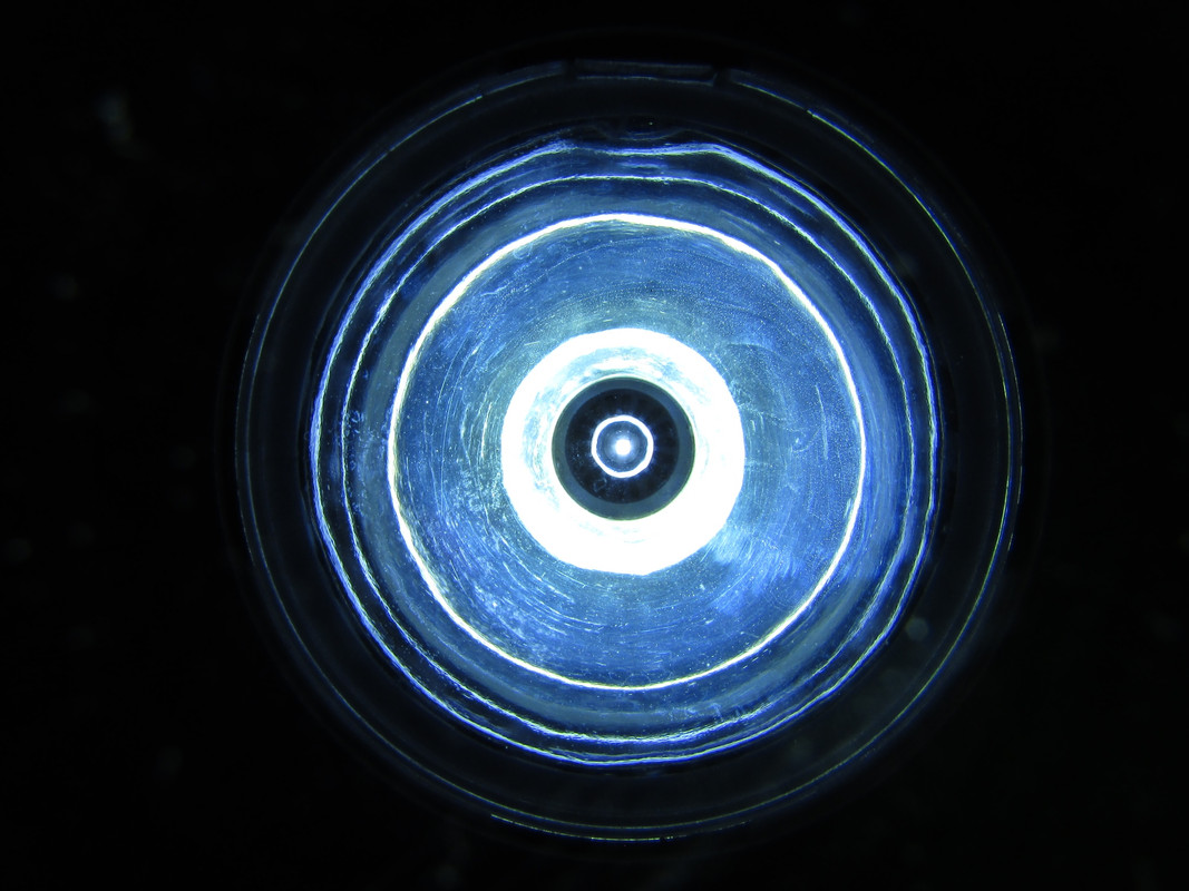

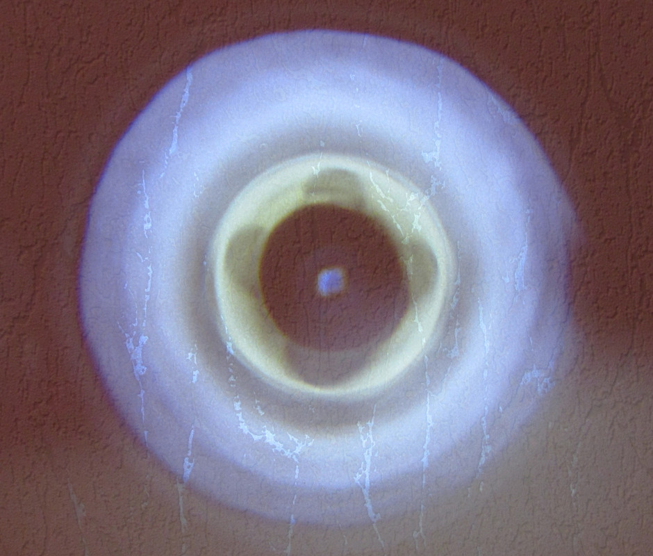

Аватар для desert.snake
Регистрация: 20.05.2017
Сообщений: 442
По умолчанию Re: Malkoff - обсуждение и обзоры

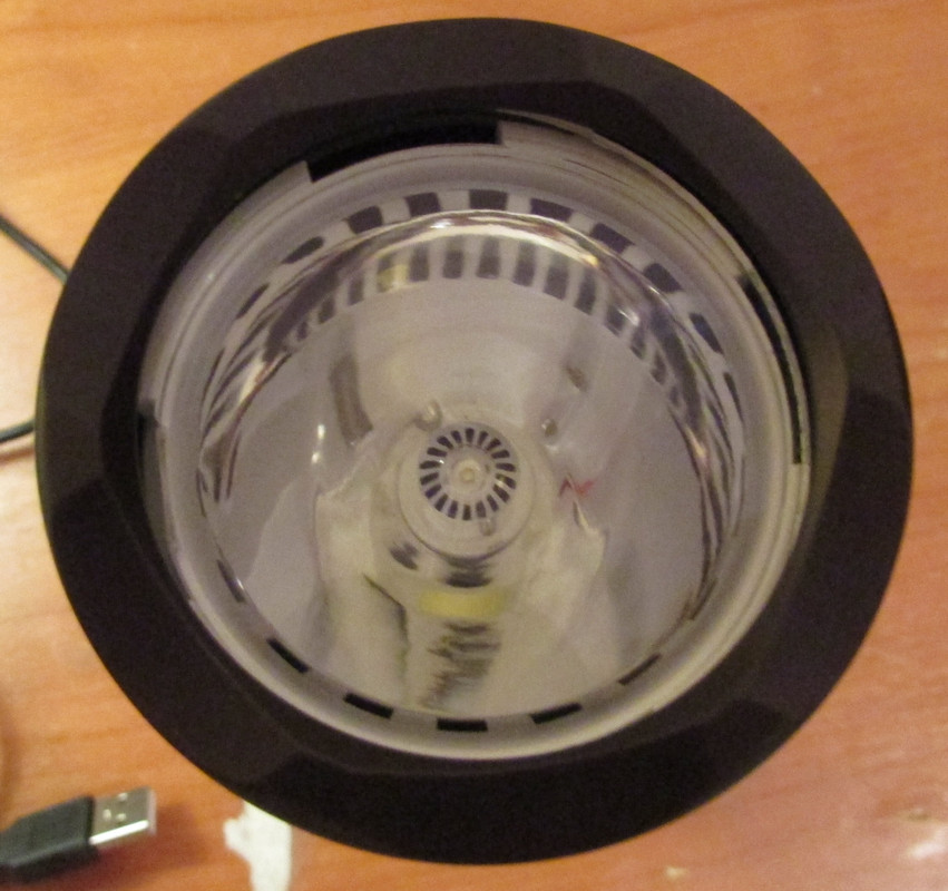

Вот он, светит отлично. В хотспоте 2 области, центральная 1 в 1 по диаметру
как у старых 200 лм LX2 и E2D, внешняя область такой же толщины, далее
небольшое тёмное кольцо и потом слабая засветка. При рассмотрении через
линзу на стене видны характерные для XP-L следы обрезки линзы. Рамка
откручивается легко, под ней уплотнительная резинка, стекло пластиковое
с просветлением и ещё одна резинка. Линзу из держателя выковыривать
насильно не стал, держится крепко. С другой стороны головки такое же
кольцо с резистором и подвижным штырьком, как на остальных его фонариках,
возможно, если открутить, модуль вынется сзади, займусь этим, когда будет
более чисто.
