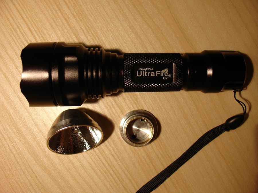

Сабжик получил сегодня, кольцо в комплекте!

Я же говорил, что у него полочка хиловата... Исправим щас!

SprinterBRN Нееет. Это медная шайба, диаметр 16.5мм и высотой 4мм.
На первом фото же видно...
