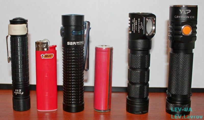

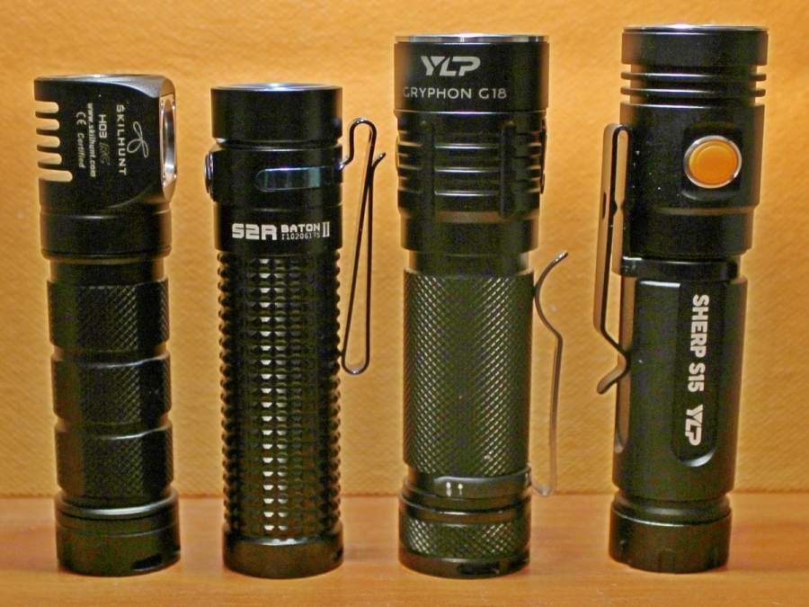

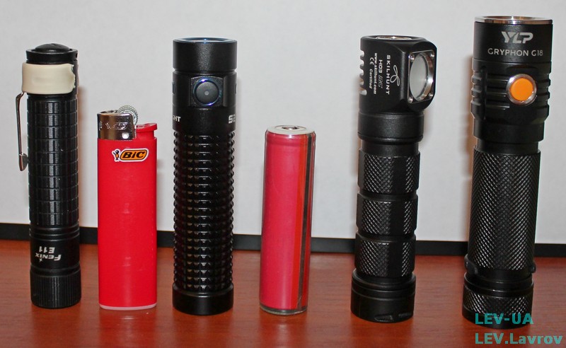

Он даже меньше Skilhunt H03-RC.

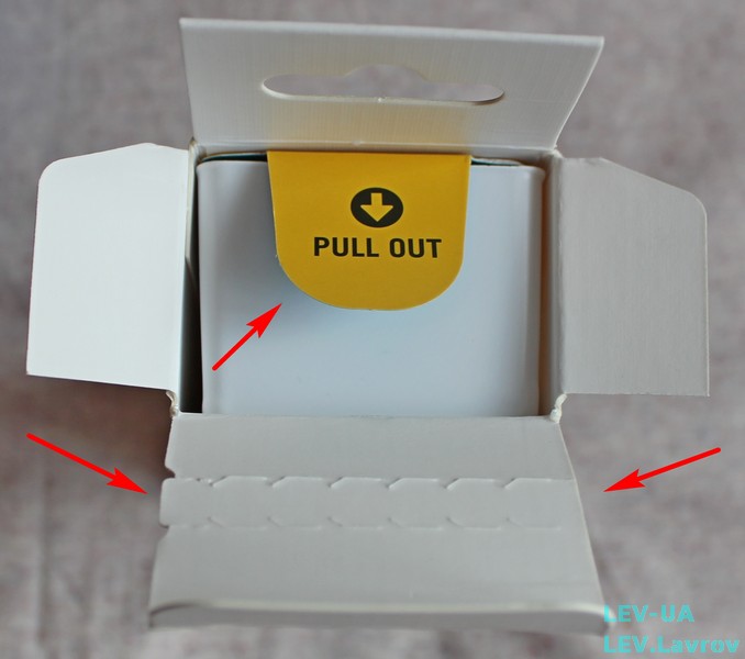

Фонарик типа нельзя достать без отрывания этой полоски.
Но если подковырнуть ножиком, то можно вскрыть не повредив упаковку.
Дальше тянем за "язычёк" и вытаскиваем фонарик со всем комплектом.

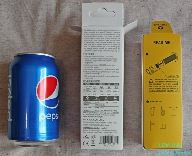

Фото для сравнения коробки с банкой Пепси.
Когда я достал эту коробку, увидел фото фонарика на коробке, был уверен, что это уменьшенное фото фонарика. А оказалось это один в один с настоящим фонариком.
Обратная сторона коробки и отсека с хранением комплекта.

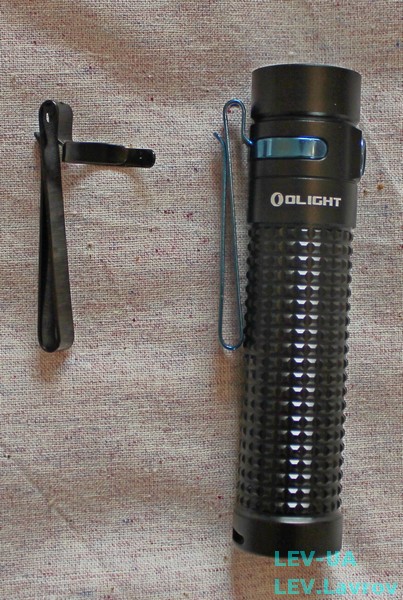

Комплект хороший. Даже есть 2 (ДВЕ) клипсы! Две клипсы! Удивительно. На фонарике установлена клипса синего цвета, в коробке - черного. Зачем в комплекте черная клипса? Типа если не нравится синяя клипса и нужен более строгий фонарик? Так базель/безель и прижимное кольцо на кнопке - синие.

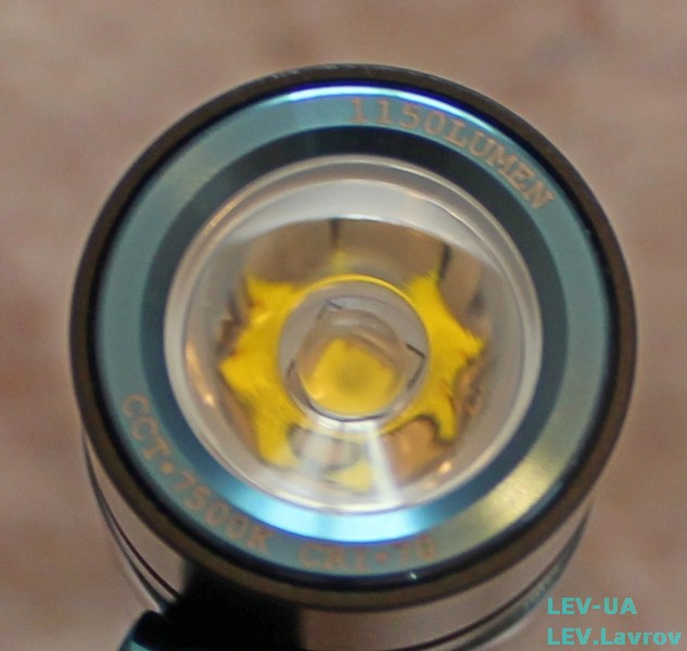

Линза вогнутая... Матовую пленку не наклеить... Боковая засветка есть, примерно 180 градусов. Но она слабая и яркости не достаточно. Конечно ночная прогулка покажет как дела со светом. Но дома боковой засветки не хватает. И скорее всего, я бы не смог пользоваться таким фонариком.

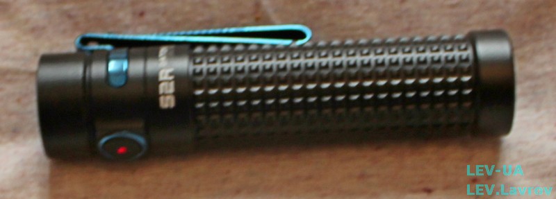

В кнопке есть световой индикатор, красного цвета. Его видно, но он не такой яркий, как в M2R.

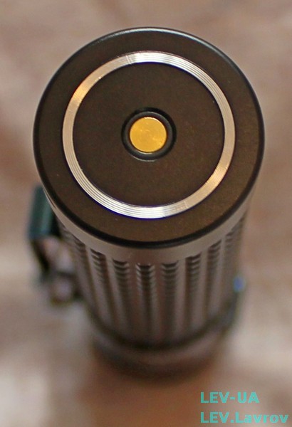

Контакты магнитной зарядки утоплены в корпус, их будет сложнее замкнуть, чем на M2R.

Размеры:
Я уже описал, фонарик реально мелкий. Вот прям мини фонарик. На кармане носить - да его просто незаметно.
У меня обычная рука, наверно стандартная. В руке фонарик теряется.
Но, мне фонарик такого размера не понравился. Слишком маленький. В руке носить, переключать режимы - мне не понравилось. Вот чуть бы побольше, лично мне, было бы удобнее.
Жене нормально, все удобно. Ей размер фонарика очень понравился. Он же и светит долго, ну и ярко.
Мне очень интересно, летом у этого фонарика ходовой режим будет 120лм? Не верю, что фонарик таких размеров сможет светить без перегрева в режиме 400лм. Ну не верю и все. В холодное время года, в режиме 400лм он хорошо светит, не перегревается. Сейчас все нормально.

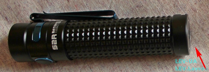

корпус приятный, мне понравилось решение с такой “накаткой/нарезкой”. Эти пупырки, как пирамидки, со срезанными верхушками. В руке сидит цепко, в перчатках тоже проблем нет. Но, я голосую за “острую” накатку, как в Метеоре. Хоть корпус S2R смотрится интересно, необычно, старая-добрая и очень цепкая накатка, мне нравится намного больше.
Магнит в хвосте:
Сильный, фонарик держится крепкой. Не супер крепко, если сравнивать с тем же G18, но намного крепче, чем M2R.
Контакты зарядки спрятанные. Замкнуть их будет намного сложнее, чем на том же M2R.
Но, моя жена знает, что переносить фонарик в сумке, можно только с приоткрученным корпусом! Знает, что это обязательно! Помнит, приоткручивает. Хоть и с обычным аккумулятором (не комплектным) замыкание не страшно.
Клипса:
Хороша. Почти глубокая посадка на карман. Фонарик висит головой вверх. Мне нравятся глубокие клипсы, что в ножах, что в фонариках. В магазинах на карманы не обращают внимания. Если с кармана выглядывает хвостокрышка фонарика, люди все же присматриваются, что там “торчит”. Говорю это по опыту ношения YLP G18.
Но и у глубокой посадки есть свои “нюансы”, это быстрое доставание с кармана. Конечно, когда хвостокрышка выглядывает с кармана, фонарик быстрее и проще достать. Взгляды патрульных полицейских и людей в магазинах меня не смущают. Я, конечно, вижу, что они на это обращают внимание. Но я за удобство ношения и возможность быстро достать фонарик с кармана.
А у S2R - ДВОЙНАЯ клипса! Вот это хорошо, это приятный бонус!
На M2R я часто пользовался второй стороной клипсы. Когда фонарик нужно убрать ненадолго и нужно будет быстро достать. Чтобы не “выковыривать” его с кармана, я убирал обратной стороной, и у меня выглядывало с кармана несколько сантиметров фонарика. Но долго я так не носил фонарик, боялся потерять.
Так что, клипса нормальная, многофункциональная. Фонарик можно подвесить на кепке и нормально пользоваться. Как резервный вариант, это очень хорошо.
И еще момент:
ДВЕ клипсы! Странно, удивительно и не понятно. Зачем мне ДВЕ клипсы??? Зачем мне черная клипса?? В фонарике два синих кольца, одно вокруг кнопки, второе вокруг линзы. Тогда клали бы и два чёрных кольца, чтобы можно было и их поменять, если нужен чисто чёрный фонарик.
И ладно бы клипсы больше “обхватывали” фонарик, что бы вторую клипсу я мог использовать на другом фонарике, а так, “обхват” не большой и на другом фонарике использовать ее я не буду. На S2R она плотно сидит, с фонарика снять не просто. Но на M2R клипса сидит намного плотнее. Я за больший обхват, за большую площадь посадки.
Паз у клипсы один, ее можно цеплять только в одно место. Не знаю, как будет тереться в кармане резиновая накладка, думаю не сильно. Но года через пол, резинка по бокам станет прозрачной, как у меня в M2R. Накладки вроде одинаковые.

Тугая, нажимается хорошо. Четко, с хорошим щелчком. Мне нравится. На M2R я не приоткручивал хвостокрышку, когда носил фонарик на кармане. Случайных включений кажись не было. А кнопки похожи.
Другой вопрос к надежности такой кнопки… Но это уже отдельный момент, который я оставлю на потом.
В кнопке есть подсветка, как я видел - три цвета. И эта подсветка - при включенном фонарике светит все время. Возможно, для кого-то это будет важный плюс. Читал на фонаревке, что не находят на фонарике кнопку.
С поисками кнопки у меня нет проблем, сразу нахожу, даже в перчатках.
Часто переключаю режимы в фонарике, выбирая их под конкретную ситуацию. Все нажимается хорошо, ложных нажатий не было.
Так вот светится они: Зелёным, жёлтым и красным. Тут все просто, все понятно.
Резиновая накладка не плохая, как я выше и писал. Немного протирается, точнее, стирается черная краска, по бокам и сама накладка становится прозрачной, такой как точка посередине.
Саму накладку, вроде достать не проблема.

Свет с ярко выраженным центральным пятном и не яркой - боковой засветкой. Вот так.
Центральное пятно средних размеров. Боковая засветка не сильно яркая, точнее так: мне ее совсем не хватает. Но она почти 180 градусов!!
И этой боковой засветки даже хватает, что бы светить вперед и видеть что под ногами.
Я когда включил фонарик, заметил широченную боковую засветку. Удивился.
Ну, думаю - хорошо. Она есть. Я ее еще сделаю ярче, наклеив матовый скотч…
Трогаю защитное стекло!!!! И вспоминаю Танкиста!!! Стекла нет!! Там голая линза!! Причем вмятая внутрь.
Все, шабаш, скотча не будет! Боковую засветку не увеличить.
для 99% пользователей фонариков, этой засветки хватит с головой, а я хотел бы увеличить яркость этой засветки.
На базеле/безеле написано 7500 Кельвинов, но я бы не сказал, что свет прям такой холодный как пугают этой надписью. Конечно, если вечером включить мой G18… S2R хочется выключить.
Но если пользоваться чисто S2R и не сравнивать с теплыми фонариками, то все нормально.
CRI-70. Это также написано на базеле/безеле. Я хрен его знает, зачем написали какой там CRI, все равно свет холодноватый. Пусть хоть CRI будет 100, все равно там не нейтральный и не теплый свет.
Фонарик светит ярко, светит далеко. Ходить с ним нормально, это не узкий тактик. Пятно средней ширины, хотелось бы побольше, это все же не тактик. За боковую засветку спасибо, молодцы.
А вот за такую линзу и отсутствие стекла - минус. Меня не пугает пластиковая линза, не прикрытая стеклом. Меня пугает, то, что я не могу наклеить матовый скотч!

Добавлю фото:
Близкое сравнение размеров ЕДЦ фонариков. Разница есть. Не в два раза, но она очень заметна. Особенно когда берешь в руки.
[Исправлено: LEV-UA, 05.11.2018 в 22:57]

ЗЫ. У дна этого неудобного стакана какая-то защита от КЗ есть?
У самой док станции или в хвосте фонарика?
В хвосте фонарика- один контакт утоплен. Не будет такого сюрприза как у меня получился с M2R и жвачкой... За это большой плюс.
