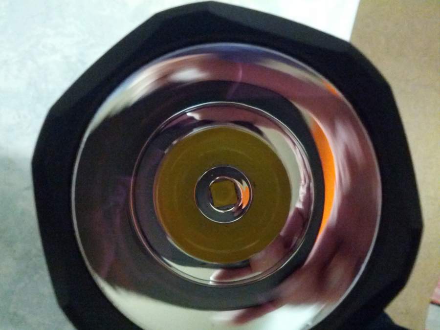

Посмотреть сообщение Сообщение от mic1968 :
Хотспот прилично холоднее боковой засветки, аж с фиолетовым оттенком.
На сколько я понимаю, это от крупного диода с неравномерным распределением излучения по спектру гладкого рефлектора.
Странно, я не замечал такое. Мне понравилось как светит xhp50.2 в гладком рефлекторе от C8.
Сейчас хочу провести эксперимент - натянуть рефлектор от L2 на mtg2, тушка L2 с банггуда и мотыга с ио едут уже.

globalnode, с рефлектором от L2 отлично фокусируется XHP70.2, матыга по размеру больше, возможно придётся растачивать рефлектор.

Медветь, Хорошие новости, а то были идеи запихать 70.2 в L2.

Да и от мелкого диода в таком примитивном оптическом элементе, как рефлектор. Уже многие обожглись с "суперновыми" xpg3 в рефлекторных фонариках.
На забугорных форумах пользователям свет нравится. Ладно, надо на природе пробовать, квартирно-потолочные тесты, совсем не то

Медветь, без центрирующей проставки чтоль?
изолирующая прокладка есть.
Приедет, гляну (в составе тушки есть центрирующие шайбы под хпель и хмель. Думаю либо сам из капролона буду вытачивать, либо ковырять интернет на предмет покупки заводских.
