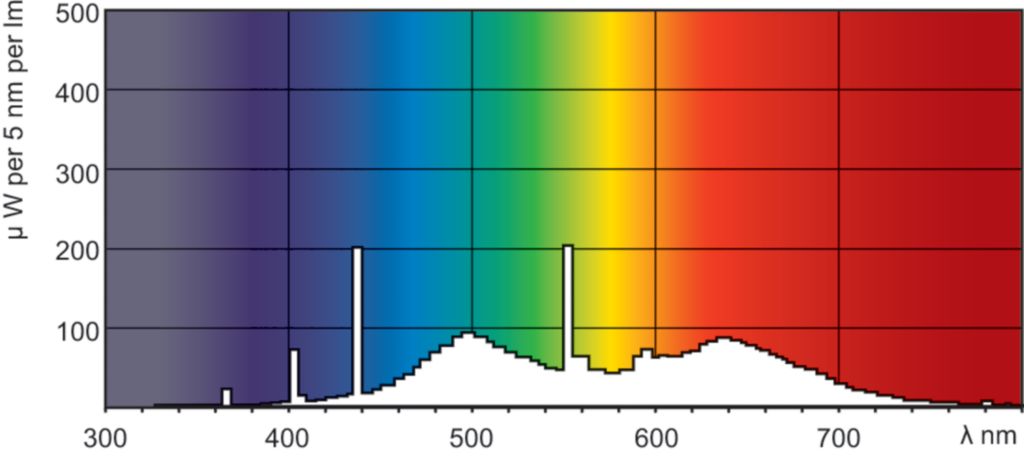

По умолчанию Re: Современный КАЧЕСТВЕННЫЙ свет в обычной квартире
Пики есть, проавалов я не вижу
Между 400 и 440 - провал, это фиолетовый и край синего,
между 440 и 480 - спад в несколько раз относительно пика, это синий и сине-зеленый,
между 560 и 500, а также 560 и 600 - - спад в несколько раз относительно пика,
в самой дальней красной области недостаток.
Причём это грубый график, на более точных было веселее.
По примитивной шкале CRI (8 ненасыщенных цветов) эти лампы получали более-менее хорошие цифры, по более подробным методам - похуже.
например, вот измерения 950 лампы этой серии https://forum.rudtp.ru/thre...
Красного очень мало, разница "пик-окрестности" в 10 раз и более, у любого современного светодиода намного лучше.
Если это убожество с рваным спектром считать хорошим светом - на здоровье.
но пики есть и у LED
Есть, только у хороших диодов спектр в разы ровнее, и такой разницы между пиками и окрестностями нет.
Достаточно промерять мишень в свете одного и другого источника. снять один и тем же аппаратом
Есть
1) объективные измерения цветопередачи специализированными приборами.
2) субъективные впечатления тех, кто имеет возможность сравнить разные варианты света рядом.
В обеих случаях диагноз люминесцентным лампам давно поставлен, и он окончательный.
Новых моделей ЛЛ, насколько я знаю, никто из брендов не планирует выпускать.

Хороший спектр, прекрасный спектр, я бы сказал (от люминесцентки чего еще ждать?). CRI 97 -- замечательно
Есть картинки спектров?

Там по ссылке
CRI - крайне примитивная шкала, по 8 ненасыщенным цветам.
А теперь смотрим год, когда была сказана фраза про "прекрасный спектр" : 2005
Хороших светодиодов не было и близко, и из вариантов света с температурой 5000К были :
-- галогенные лампы с фильтрами (практически идеальный свет, но фильтры на 5000К снижали КПД ещё раза в 2.5-3, в итоге очень много тепла и очень дорогое удовольствие),
-- люминесцентные лампы,
-- метал-халидные лампы (дорого, в основном мощные, долго разгораются, очень дорогие драйверы, есть специфика применения в небольших помещениях).
Вот при таком выборе, когда вариант 1) и 3) часто просто не рассматривались из-за стоимости установки и эксплуатации, для лучших из люминесцентных говорили " прекрасный спектр" - сравнивая его с ещё более убогими ЛЛ.
Вас в Гугле забанили ?
Открыть даташиты или тесты любого из современных хороших диодов / СОВ слишком сложно ?
Ладно, для особо гугло-забаненных приведу пример, (а следующий такой вопрос буду считать тупым троллингом).
