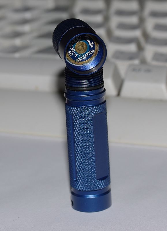

Патологоанатомическое вскрытие дохлого сабжа.
Зажимаем тушу в резинки между тисками и поворачиваем против часовой стрелки башку ключом, предсмотрительно подложив силиконовый диск
Из-под бошки улыбнулся фиксатор.
Дальше фотошоп фотографии говорят сами за себя.
На этом моменте у меня возникло конкретнейшее подозрение, что вершина линзы упирается в края СИДа, а то и на сам СИД давит. Квадратное отверстие центровочного диска и начало вершины линзы находились относительно на одной линии при стыковке друг с другом.
Хоть СИД и живой, линза на нем вроде сорвана, и горит при приложении внешнего источника. Пардон за сумбурное описание.
Как проверить - не допер еще. За возможные инсинуации в сторонку феникса ответсвенности не несу
Уплотнители стоят везде, как положено.
Уплотнительная резинка на бошке была безнадежно растянута и испорчена как следствие, закрутиться голове назад не давала. Срезал.
Чо, фиксатор о-рингам не друг?
Несмотря на меры предосторожности, уберечь бошку от сколов анодирования не удалось, силикончег проткнулся. Пичалько, да. И фонарь все равно не жилец, терять нечего тут.
Драйверок залит компаундом. Выдает 0.8В на новых батарейках.
Как протестировать - не вникал и лень.
Буду благодарен, если дадут конкретные рекомендации по ремонту. Уж больно мне оттенок этого экземпляра нравился, близкий к нейтральному. А у запасного отвратительный голубушный.
Когда стирал смазку с резьбы, эти грязевые разводы меня озадачили. На смазанной ниогелем анодированной резьбе их не должно быть в принципе. Ищем в спеках тип анодирования феникса:
Premium Type III hard-anodized finish, anti-abrasive and wear resistant.
Сравниваем с Катапультой 2:
Mil-Spec Type III Hard Anodizing
при проверке анодированной резьбы на хвосте катапульты, обильно смазанной и также многократно насилованной, этой грязи не обнаружилось, голубоватый ниогель в чистом виде стерся.
В чем, блин, подвох?
п.с. кланяемся и говорим спасибо гену с его зеркалкой и чудо-телефончиком.
[Исправлено: Люменоед, 31.08.2011 в 00:21]

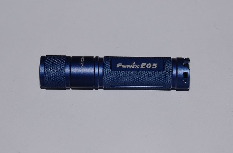

Получил сегодня с HK E05 синий
Выглядит даже очень симпатично
