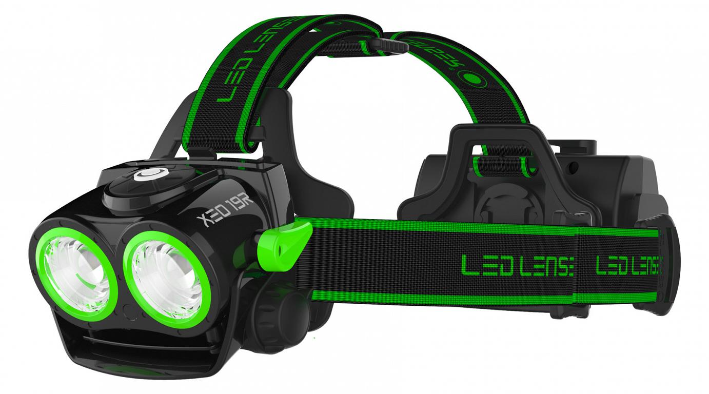

на полке симпатично смотрятся
Не могу не согласиться... Чего стоит один только LED LENSER XEO 19R, обзор которого в скором времени тоже напишу.
