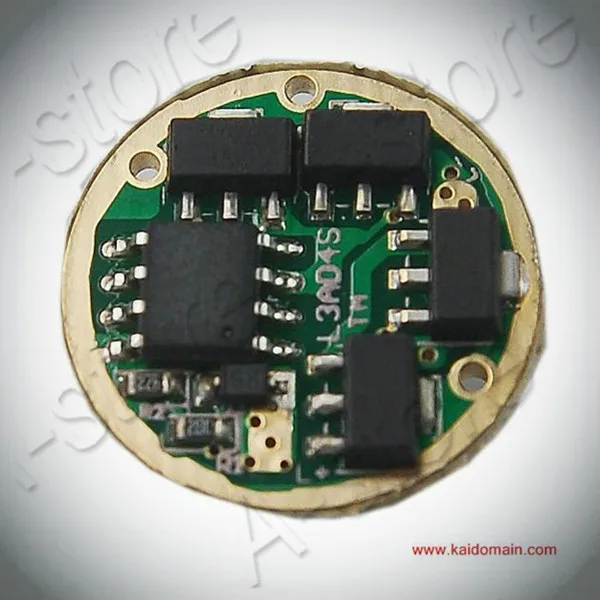

При беглом взгляде решил, что речь о таком:
Старый 17.05.2017, 14:26   211
027
Можно спрашивать
Аватар для 027
Регистрация: 31.08.2011
Сообщений: 7528
Сказал(а) спасибо: 1793
По умолчанию Re: AMC7135
Ну да, верх один в один. Однако v4 двусторонний на 8 чипов. Кто-то творчески доработал.
