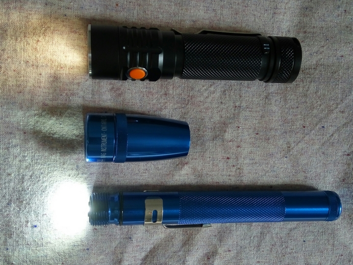

По умолчанию Re: LED LENSER P6 - фонарь для фанатов 2хАА
LedLenser хотят сделать конкуренты Maglite Mini 2-AA Led?)
у маглайта другой принцип фокусировки вроде. Или там что то поменяли?
Маги вобще перешли на светодиоды ?

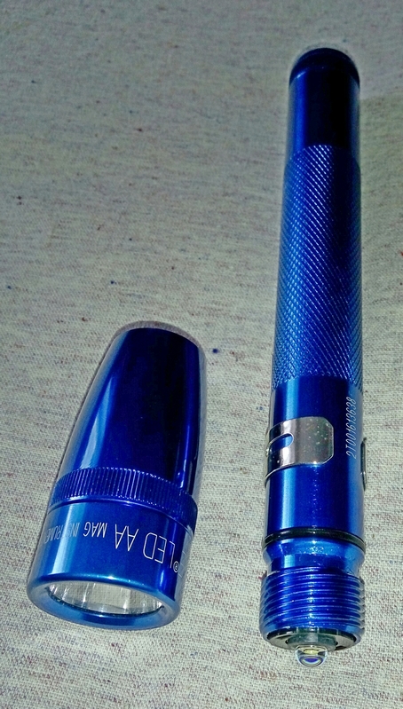

Другой. И Маглайты пошли дальше ЛЛ, они сделали "Кемпинговый режим". Если показать мои фото ЛЛ, через 5 лет они выкотят новинку с такой функцией.
Нет, все по старому.
Да, даже на голове фонаря есть надпись.
