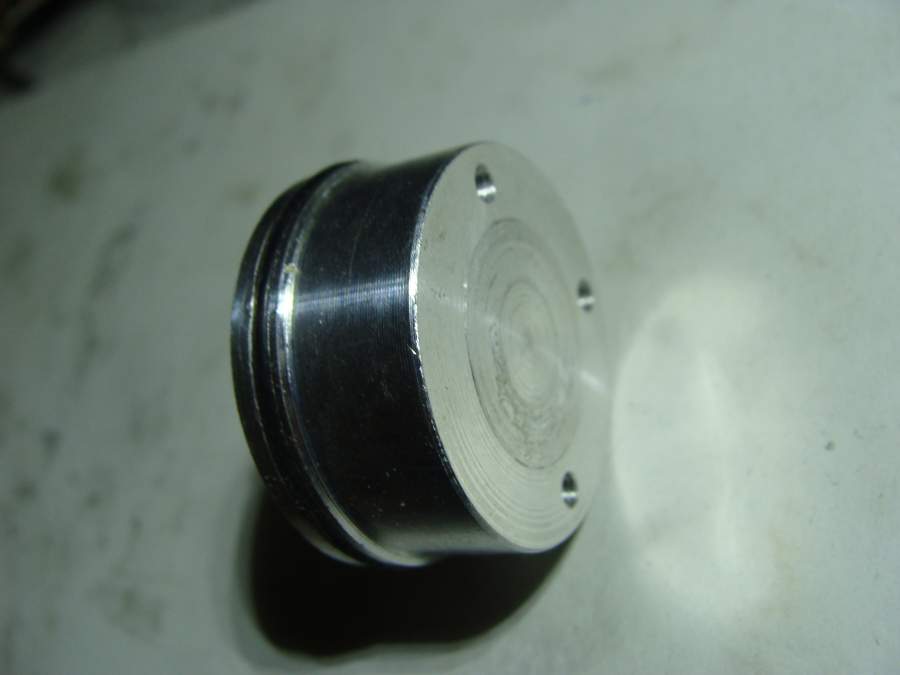

Как я уже писал, под светиком однозначно должно быть «мясо», а не дырень.
Т.е. дырявые пилюли надо или перетачивать или в отверстия запрессовывать выточенные кругляки.
«Таблетку» сделал немного выше, чтоб увеличить диаметр пятна света. Дальше сверловка отверстий под провода и крепежные винты.

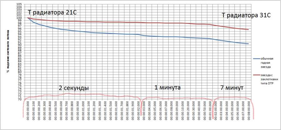

Теперь самое интересное. Так как с рассеиванием тепла у этого чуда большие проблемы и как не крути, пилюля будет горячей, то «ходим лошадью». При 22С окружающей среды и 1А, пилюля нагрелась до 50С. +8С на кристалле, с учетом сопротивления подложки (из даташита XML) при 1А. Что будет вполне хорошо, но при условии монтажной платы с DTP. На плате из алюминиевого препрега варианты могут быть от еще +10С(идеал), до +х. его з.(и > 10С/Вт, т.е. > +30C, при 1А). Но так как задача, получить бюджетный вариант, то в термопаде той самой (любой) монтажной платы высверливаются подразмерные отверстия и в них расклепывается медная отожженная проволока. В моем варианте это 1,7мм. Меньше – хуже результат, больше – может вылезти на токоподводящие контакты, при расклепке. Далее термопад лудится и припаивается светодиод.
Вот графики измерений «родного», «синюшного» светика (возможно latticebright) в сфере на 1А (с отдачей 120 Лм/Вт), на такой же «родной» монтажной плате и плате с заклепками (почти DTP ).
Будет желание разобраться - можно «поиграться», для общего понимания, с http://pct.cree.com/dt/inde.... Для latticebright даташита не нашел.
