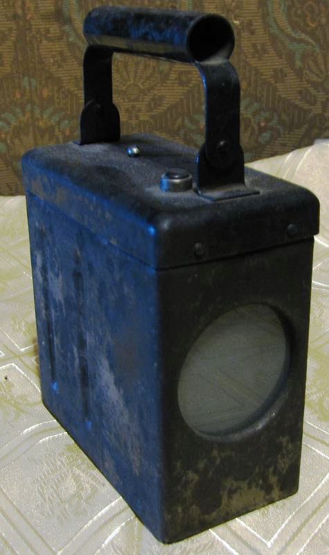

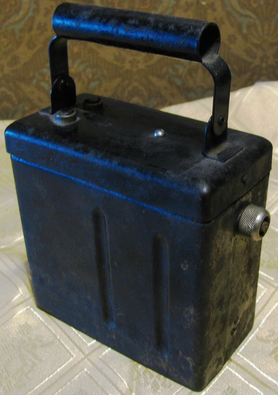

Обзор шахтерского фонаря "Искра"
Фонарь водопроницаем, но в то же время под дождем работает безотказно.
Все что знаю о данном фонаре, так это то, что он был изготовлен где-то в 50-60 годах на заводе "Искра"
Итак, начнем..

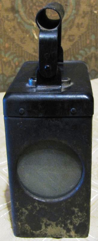

Внешний вид
С помощью большого винта (справа на корпусе) освобождается или зажимается фиксатор крышки.
Матовое стекло фонаря, дает мягкий рассеянный свет.

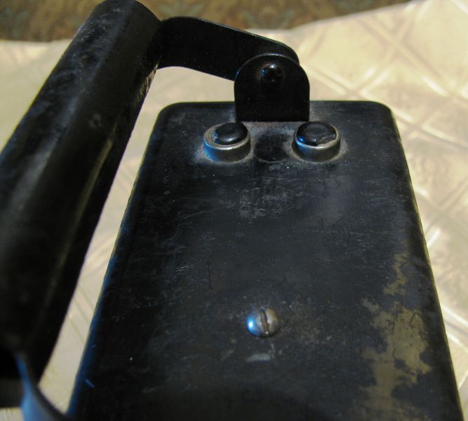

Кнопки включения и отключения питания фонаря

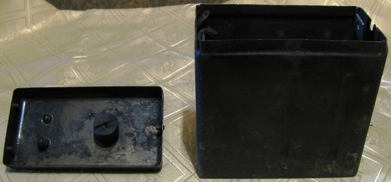

Корпус фонаря
Так корпус выглядит изнутри
без батарей

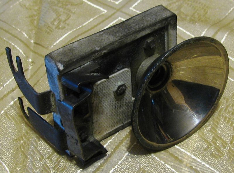

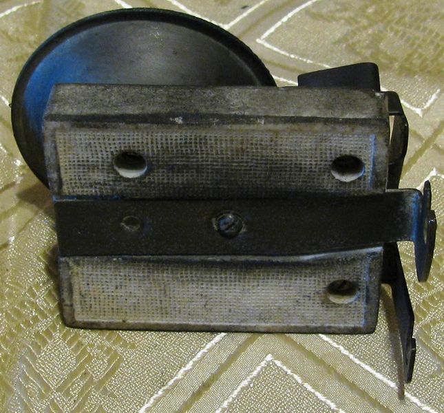

Электрическая сборка: выключатель, патрон для лампочки и рефлектор.
Все это дело прикручивается контактами к клеммам аккумуляторов (2 х НК-13П).
Рефлектор латунный, хромированный.
Фонарь бесперебойно работает как без крышки, так и полностью вынутым из корпуса.
