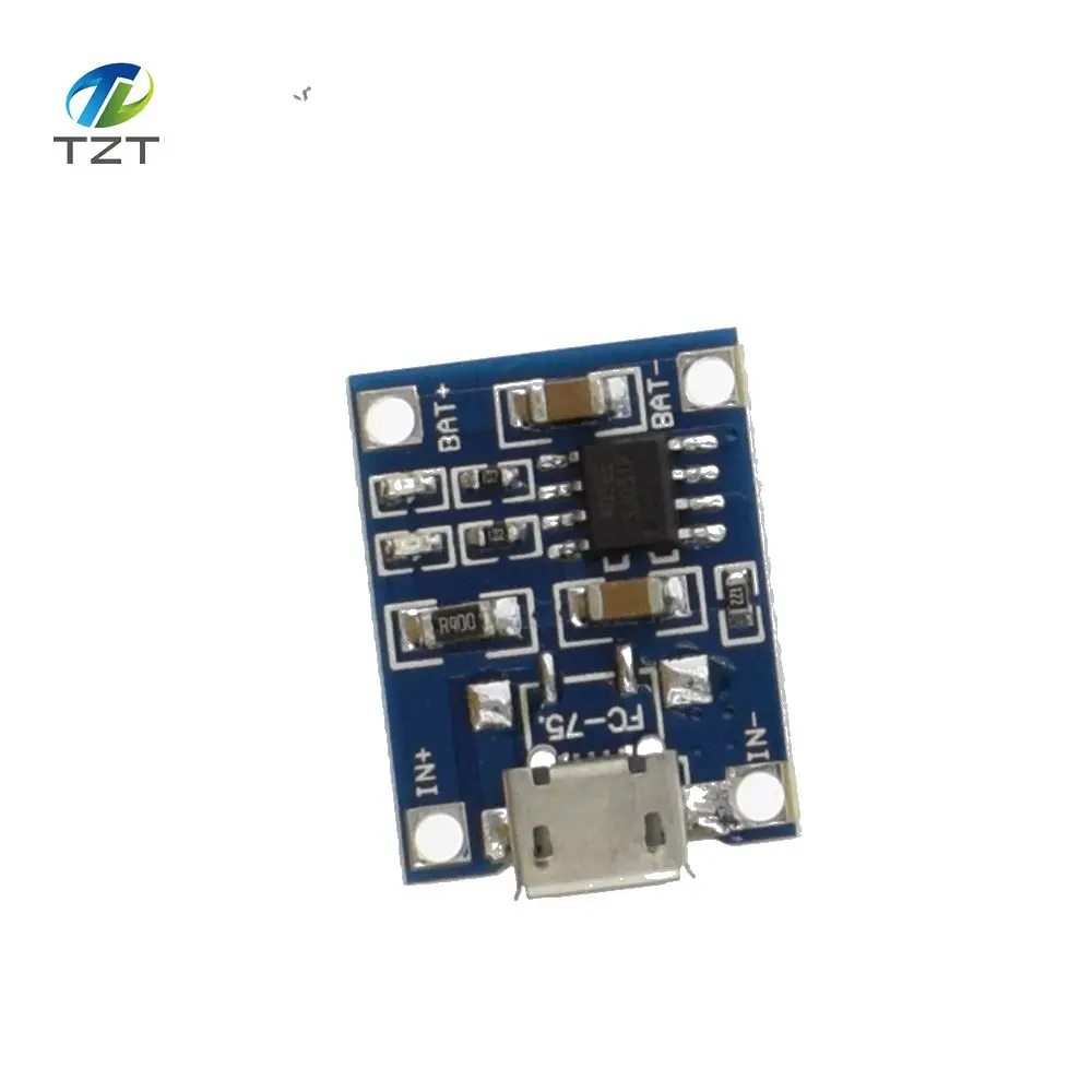

Доброго времени суток всем, знакомая фотограф попросила сделать светодиодный обруч, вместо вспышки. В принципе все придумал как сделать, но уперся в проблемы зарядки, так как я довольно далек от электричества, то прошу вашего совета.
Питать планирую от 3 или 4 аккумов 18650 соединенных последовательно (подскажите кстати хватит 3 или лучше 4? Лента на 12в) и размещенных внутри обруча, поэтому достать для зарядки их будет невозможно. Изначально планировал заряжать через такую плату, но так как у меня 3(или 4?) аккума, то ничего не получится, так? Или получится но будет долго?
Знаю что можно заряжать зарядкой от ноута и использовать понижающий преобразователь, но нужно сделать наиболее универсальную и простую конструкцию с выходом микроюсб, чтоб можно было от обычной зарядки заржать, пусть и долго.
Можно ли как-то воплотить эту идею в жизнь?
Или найти ленту на 5в и поставить 2 аккума и заряжать через плату выше? Большая ли будет разница по свету?

Посмотреть сообщение Сообщение от Tyvek :
так.
ставьте сколько хотите аккумуляторов параллельно, заряжайте через эту плату (2-3 параллельно, чтобы быстрее).
а ленту питайте через платку с повышающим преобразователем. заодно и яркость не будет падать по мере разряда

так.
Преобразовать с 3.7 на 12? Я уже думал на 5в купить и питать от одной с преобразователем, никто не пробовал, надолго ли хватит если норм акум на честных 2800-3000мах? Питаться будет 2, может 3 метра ленты, какой пока не знаю, буду разные пробовать и на свет смотреть.
А можно ли заряжать акумы которые соединены параллельно? Я проще читал что так нельзя.
Вообще все началось с этой штуки, китайцы же как то заряжают 3 последовательно, я думал собрать нечто подобное, пусть и с такой зарядкой, но нужен балансир, правильно я понимаю? В лоте его мне кажется нет.
Или ещё нашёл такую штуку, я так понял это что то типа балансира? Могу ли я приколхозить её, купить обычный блок питания на 12в и заряжать?
вот как узнаете (например потребление ватт на метр) тогда и разговаривать можно будет.
нужно. это гораздо проще и правильнее, чем последовательные заряжать.
вот именно, что "как-то". херово.
нет
нет

Спасибо за ответы, наверное буду такую, вроде как 5050 диоды яркие, не нашёл в описании её потребление. Если не потянет, то можно на 3528 попробовать.
Подумал тут, что если на ленте уже есть выход под юсб, может просто купить корпус от повербанка (или плату от него если есть) под 1 акум, они недорого стоят на али, и запитать все через эту плату, там же есть и зарядка и повышение до 5в,так? Можно ли будет на базе этой платы сделать 2акума параллельно?

Тогда уж проще повербанк взять и не мучаться - и корпус и зарядка и 5 вольт в одном флаконе. Будет блочная конструкция - проще, надёжнее, универсальнее.
А если уж сильно нужно сделать моноблок, то да, можно взять плату от повербанка и запаралеллить любое количество аккумуляторов. От их количества будет зависеть только время работы и продолжительность зарядки.
