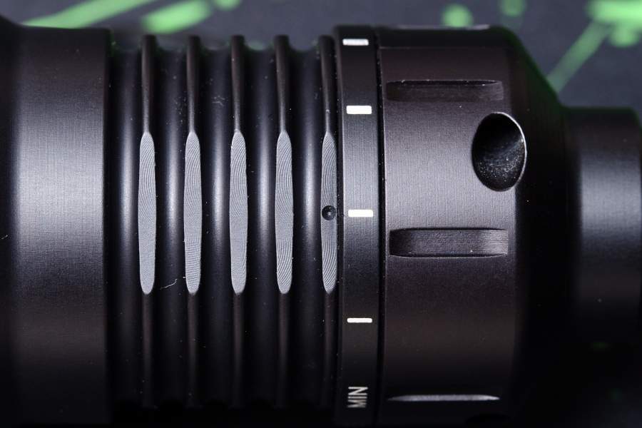

Далее по списку идёт отрезок батарейного отсека с длинными, широкими и не глубокими проточками. Они не обычные, если китайцы просто делают прямую площадку и наносят надписи, то тут всё несколько интересней. Форма площадок не плоская, а слегка закругленная наружу, то есть металл снят почти равномерно по окружности на нужных отрезках корпуса, такое вижу в первый раз, мы имеем дело с очень изящной и прекрасно реализованной дизайнерской идеей.
Название: корпус проточки.jpg
Всего таких проточек три, из-за чего корпус кажется треугольным, для пущего дизайнерского буйства добавили ещё 3 узких декоративных канавки между площадками под надписи, смотрится очень органично.
В качестве ложки дёгтя присутствуют кривые края ВСЕХ шести проточек, китайцы такого себе не позволяют. Нет, если не приглядываться, то заметить эти косяки с первого взгляда трудно, но фонарь за такие деньги должен быть изготовлен ИДЕАЛЬНО, а тут такого не наблюдается.

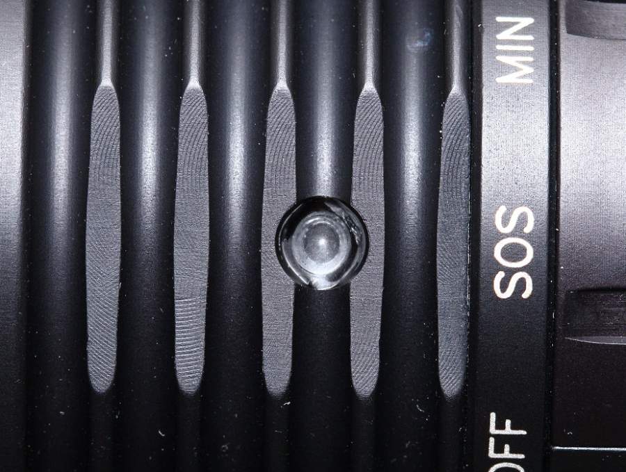

После узла крепления батарейного отсека идёт то, чему поклоняются многие флешаголики – кольцо выбора режимов. Оно алюминиевое, собрано из двух половинок, соединённых между собой по средствам винтов. Вместо накатки тут, хорошо знакомые по тейлкапу, продольные канавки, цепкие края которых никуда не делись. Так же на кольце имеется круглая белая метка, информирующая счастливого владельца о том, какой режим он включил. Сейчас я коснусь только качества сборки и изготовления, про работу и функционал будет немного дальше, поскольку систему управления этого фонаря нужно рассматривать в комплексе, а пока только технические сведения.
И так, кольцо имеет 11 положений положение 1(в котором фонарь выключен и остаётся таковым, не смотря не на что, на магниты не реагирует) и 11(строб) являются крайними, что очень хорошо. Что ещё лучше – при переключении на эти положения слышны достаточно отчётливые щелчки, что сделано для ориентировки в режимах в слепую, и в этих положениях сила фиксации больше, чем во всех остальных (про все остальные будет дальше).
Из коробки кольцо переключалось туго, но с прикольным шуршанием как в видео-обзорах и глухими щелчками, повествующими о фиксации кольца в очередном положении. Однако, пережив пару моек под краном и некоторое время эксплуатации, кольцо разработалось и стало переключаться легче. Шуршание исчезло, щелчки стали ещё более глухими и едва слышными (два крайних вполне слышны, хотя хотелось бы немного громче), сила фиксации осталась практически на том же уровне. На данный момент кольцо имеет слабый горизонтальный и вертикальный люфт, как было из коробки - сказать не могу, не обратил внимания, вращать его одной рукой по-прежнему трудновато.
Кольцо не герметично, под него попадает вода, когда она под него попадает, оно начинает вертеться в два раза легче почти без щелчков, фиксация в положениях так же слабеет.
А теперь посмотрим, что у нас реакцией фонаря на магниты? Реакция на магниты положительная, под действием магнитов режимы могут самопроизвольно меняться в зависимости от положения магнита, но включить фонарь магнит не способен, поскольку имеет место быть физическое размыкание контакта при выключении фонаря.
Пока ничего смертельного нет, но с точки зрения изготовления – кольцо сделано не так идеально, как хотелось бы. Особенно если посмотреть внимательнее. Во первых цвет анодирования половинок слегка различен (при том факте, что анодирование всех остальных деталей фонаря включая тейлкап одного цвета), во вторых половинки имеют явное отклонение по изготовлению относительно друг друга они не идентичны и к тому же совмещены друг с другом не идеально.

Сразу после кольца идут метки режимов, словами обозначены только 5 из 11, а именно – OFF, SOS, MIN, MAX и STROBE, в расшифровке, я думаю, всё это не нуждается. Остальные 6 меток выполнены в виде штрихов разной толщины, чем толще штрих, тем мощнее режим.
Похоже, место нахождения шкалы режимов является местом сборки модуля головы, который, судя по всему, состоит из двух частей - головной части с оптикой и электроникой и непосредственно узла переключения режимов. Этому косвенно свидетельствует странный зазор, который никто в здравом уме вытачивать бы не стал и похож он на те самые зазоры, которые остаются после вкручивания одной детали в другую.

К нему относятся 5 рёбер охлаждения, индикатор разряда, и сама головная часть с оптикой.
Рёбра не большие, чем то-то напоминают радиатор советской квартирной батареи, слегка сточены с четырёх сторон, как такое влияет на охлаждение – не знаю.
Со стороны одной такой проточки между вторым и третьим ребром расположен индикатор разряда элементов питания.
Он представляет из себя многоцветный диод, выдающий 3(а точнее все 4) цвета - зелёный, жёлтый с оранжевым и красный.
Работать он должен так: зелёный свет
элементы могут поддерживать режим на заданной яркости.
Жёлтый с оранжевым(замечено 2 оттенка, с уклоном в жёлтый и в оранжевый, от чего зависит - понять не смог, но в основном от угла обзора).
элементы не могут поддерживать яркость данного режима.
И красный
– меняй батарейки, сейчас останешься без света.
Так же если горит жёлтый с оранжевым на, допустим, девятом режиме(325 люм) то, переключив, скажем, на седьмой индикатор снова будет гореть зелёным. Находка безусловна интересная, как и реализация. Индикатор является отъявленным паникёром, он врубает жёлтый с оранжевым гораздо раньше, чем режим действительно начинает проседать, давая не благодарному владельцу шанс сделать яркость поменьше и остаться со светом подольше. Почти браво.
