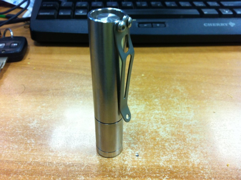

В предверии летнего сезона решил оптимизировать EDC набор, в качестве ножа выбрал KERSHAW 1460, а в качестве фонаря JetBeam Element E3S, но что за EDC фонарь без клипсы, начал искать, но родной не нашел, визуально самой близкой была клипса от Nitecore EX11 и как оказалось не ошибся, клипса встала как родная, пришлось только чуть доработать отверстия надфелем.

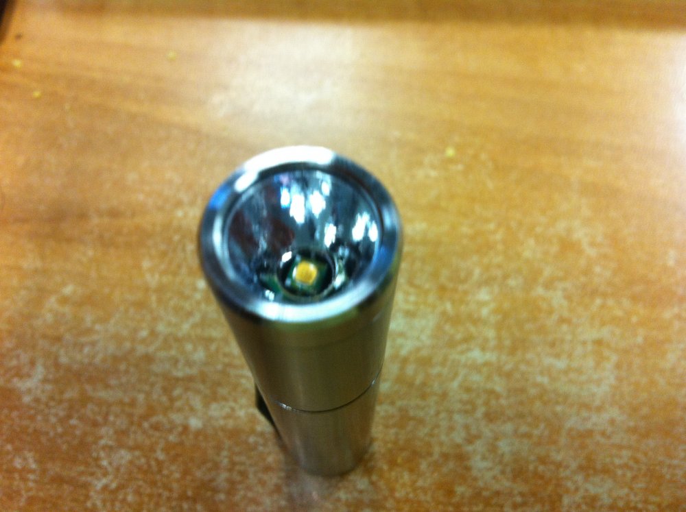

Также исправил синюшность родного светодиода, для чего на каторе был заказан теплый XP-G, но поставить готовую звезду оказалось сложно, латунная вставка внутри фонаря никак не хотела вылезать, ну и ненадо, отпаял паяльником с тонким длинным жалом провода от звезды прямо внутри фонаря, подковырнул ее пинцетом и вытащил, после чего с помощью газового паяльника грея только звезду снизу отпаял родной диод и припаял теплый (делал такое с диодом сам в первый раз, поэтому сильно волновался, но оказалось ничего сложного), после чего добавив свежей термопасты водрузил звезду на место и припаял провода обратно.
Результатом очень доволен, кстати диод при расплавлении припоя както сам отцентрировался на подложке.
