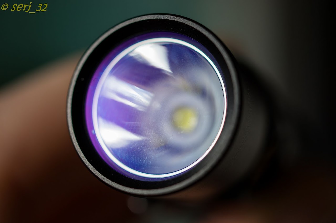

Иногда хочется чего то нового и необычного, но с этим у компании Fenix последнее время сильный "напряг". Моделей много а чего то инновационного нету.
Но если внимательно посмотреть модельный ряд то можно найти серию фонарей RC05 (18650)/RC09 (16340, CR123)/RC11 (14500, AA).
Главная их особенность отказ от USB порта и замена его на специальный контакт с магнитом для зарядки аккумулятора внутри фонаря
Не буду расписывать официальные характеристики и особенности ставшие стандартом для фонарей феникс. Просто расскажу про то что понравилось и что не понравилось. В том числе после 3 недель эксплуатации фонаря.
Упаковка и комплект поставки
Видео обзор
Аккумулятр на 700мАч в комплекте. Время работы примерно соответствует заявленному. В турбо режиме есть ограничение в 5 минут работы что бы фонарь не перегрелся.
Резьба прямоугольного типа, смазана силиконовой смазкой, аннодирована. Электрический контакт по торцу корпуса фонаря, так что можно реализовать защиту от включения приоткручиванием корпуса.
Модель RC09 имеет мощный магнит в хвосте, интересно что модель RC05 без этого магнита.
Так же в комплекте идет 2х сторонняя клипса. Металл показался мягковатым. Что бы жестче держалась на фонаре пришлось ее подогнуть сильнее.
Габариты фонаря компактные. Габариты были не последним фактором при выборе. Тот же RC05 не такой компактный как кажется, он сего на 4-5мм короче PD31.
Внешне фонарик мало чем выделяется, кнопка электронная с блокировкой двойным кликом.
В ждущем редиме фонарь потребляет 60мкА, а вот в выключенном и заблокированном состоянии если нажать и удерживать кнопку то фонарик сразу потребляет 90мА.
Кнопка находится практически в ровень с корпусом, тактильно ее нащупать просто - она с противоположной стороны от контакта-разъема.
В разъеме спрятан неодимовый магнит, второй размещен внутри ответной части на USB кабеле
Кабель сам совмещает контакты за счет магнита и его нельзя полключить не правильно. Кабель годится так же дял зарядки других гаджетов. Для передачи данных он не годится так что если Вы хотели им заменить обычный кабель то это не получится. Так же если кабель потерять или порвать то придется искать в продаже новый.
Заряжать фонарик можно от павербанка, блока питания с USB выходом, ПК, но кабель придется брать с собой.
Фонарь спокойно можно спрятать в кулаке
Свет фонаря очень удобный - широкий, режимов - 4, подобраны они хорошо так что разница между ними заметна а время работы оптимизирвоано.
Что мне не понравилось - чехол и темляк идущие в комплекте доставки выглядят очень дешево, можно было сделать что то получше.
Так же есть определенный спорный момент - после длительного лежания в кармане фонрь включается не сразу, так же вдруг может оказаться что фонарь разряжен. Не понятно с чем это связано - увеличением тока в ждущем режиме при случайно нажатой кнопке или фонарь сам включился когда я его не заблокировал. Так что в кармане лучше еще отворачивать корпус на пол оборота.
Плюсы фонаря -
- электронная блокировка кнопки (в выключенном положении дважды нажать на кнопку, фонарь мигнет в ответ, последующие нажатия на кнопку фонарь будет дважды мигать на среднем режиме, но включаться не будет. Для разблокировки необходимо повторно нажать на кнопку 2 раза)
- механическая защита от случайонго включения
- мощный магнит в хвосте, главное держать его в стороне от кредиток, и магнит послабее в контакте зарядки
- хорошо подобранные режимы
И главное - не теряйте кабель для фонаря.
Для сравнения Fenix LD50
Спасибо магазину http://************ за предоставленный для обзора фонарь.
[Исправлено: serj_32, 18.11.2016 в 13:09]
