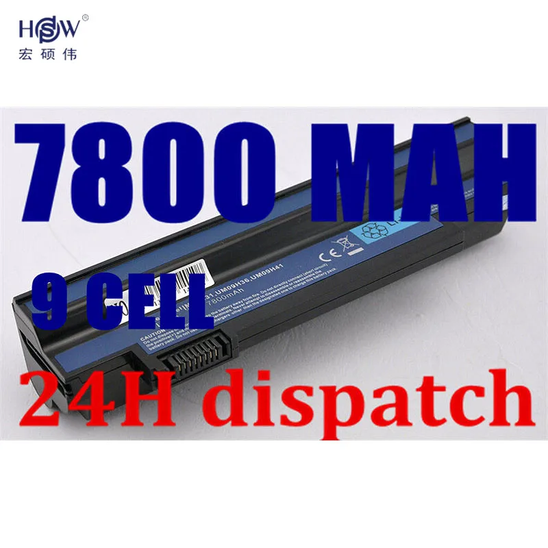

esenihc, так вам шашечки (остаток заряда) или ехать (время автономной работы)? Сомневаюсь, что контроллер аккума разряд на 3.4В останавливает.
Так, время автономной работы не прибавляется - ноут отключается при около 11 в на батарее, но так как под непосредственно нагрузкой цифру эту уточнить нет возможности,
то пусть при около 10,6. Выходит так, что 10,6 : 3 = 3,53 (вольта на банку), что ещё хуже.
Хотя, спасибо производителям за то, что теперь можно иметь ввиду не только законные для ноутбучных и подобных батарей элементы 2200 mAh,
но уже и довольно-таки неплохо выглядят графики у 2600. А кто видел батареи для ноутбуков ёмкостью более 5200 mAh?
[Исправлено: esenihc, 02.07.2017 в 20:12]

Посмотреть сообщение Сообщение от esenihc :
А кто-то не видел?

А кто-то не видел?
Если брать в расчёт элементы, что стоят в этой "7800", но в количестве 6 шт, то это будут 5200 mAh. Получается так, что для ноутов нет элементов более ёмких, чем 2600 mAh, а максимальная ёмкость стандартной классической батареи с 6-ю элементами = 5200 mAh.
Хз, кому верить, и где такие батареи с реальной ёмкостью 7800, т.е. в которых элементы по 2600, а не 2200?
Вот, например, покупатели отзываются, что АИДА показывает 6600 https://ru.aliexpress.com/i...
[Исправлено: esenihc, 03.07.2017 в 06:28]
Да полно. У меня в пятелетнем Lenovo IdeaPad S205 с рождения 9-ти баночная батарея 11,1B 7800мАч.
Сегодня батареи с банками 2800мАч, 3000мАч и больше, не в диковинку.
В Маки уже давно ставят 10.95V 6100mAh.
Это бестолковые покупатели.
АИДА, как и любая другая утилита, не считывает данные с самой батареи (такой возможности нет физически), а по косвенным признакам пытается угадать емкость батареи.
[Исправлено: gmail, 03.07.2017 в 14:00]
