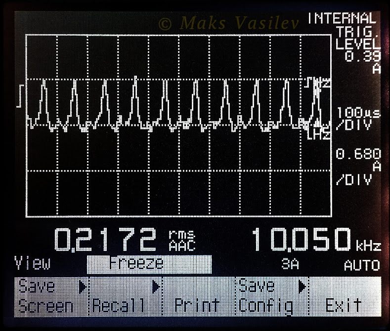

Добавлено: измерения тока потребления
Измерения производились на аккумуляторе Duracell 2650 мАч с остаточной емкостью 1820 мАч (так много у них у новых не часто встречается). Заряжен был до напряжения 1,454В. На большее имеющаяся на момент измерения зарядка не способна.
режим 30% от максимума:
Обещанный ШИМ с амплитудой в 100% от номинала максимального режима и частотой 10 кГц. 176,7 мА по постоянке и 217,2 мА по переменке (RMS) в цепи потребления.
Режим максимум:
688,5 ровных прямых мА, без каких либо системных пульсаций.
ШИМ, со стороны света:
Минимальный режим, 10 кГц
Максимум
[Исправлено: MaksVasilev, 30.05.2018 в 11:53]
