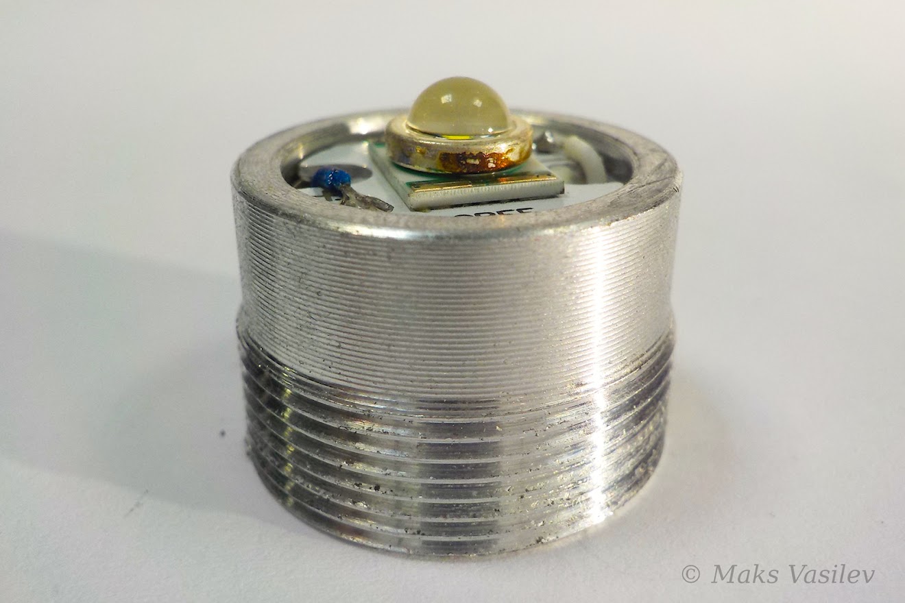

Пилюля с диодом из чистейшего алюминия, вкручивается изнутри в голову фонаря. Оба контакта на плате драйвера а не через корпус и резьбу пилюли исключают пропадание контакта из-за недокручивания пилюли.
Диод - любимый некогда на фонарёвке многими Cree XR-E, с максимальной энергоэффективностью ниже 100 лм/Вт и около 200 лм на 3 Вт мощности. (250 лм / 4 Вт максимум).
