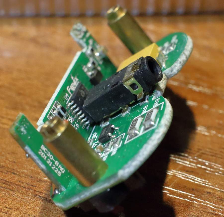

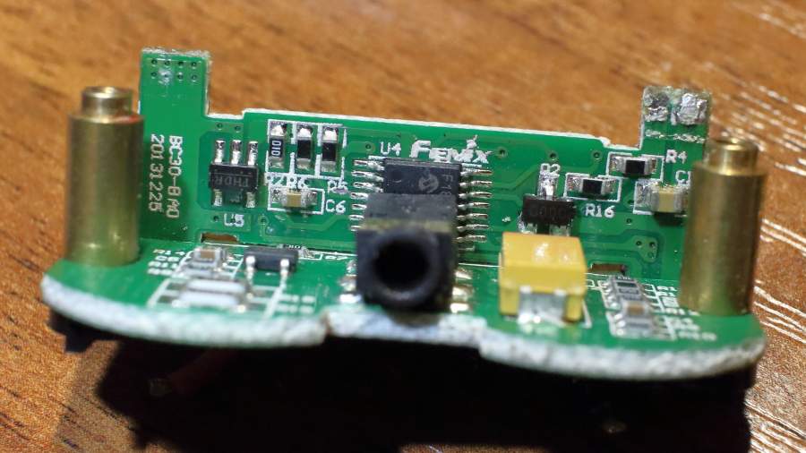

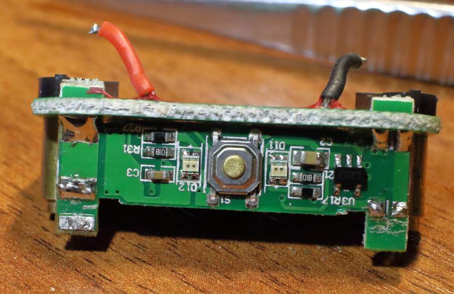

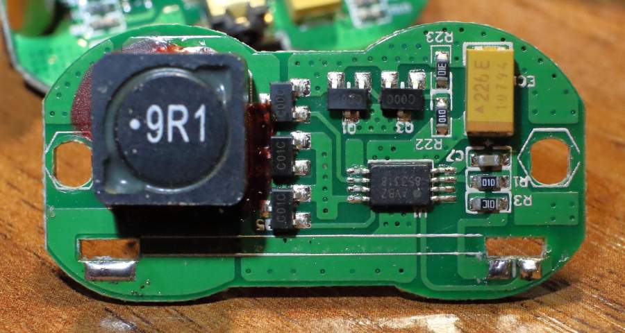

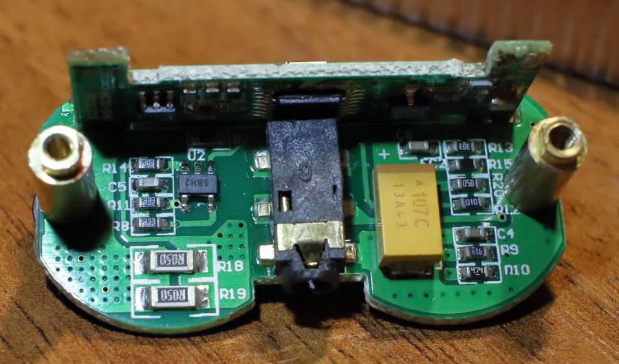

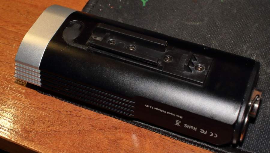

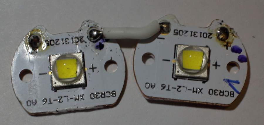

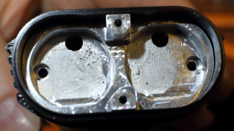

Поцеловал тут вчера столб, крепко поцеловал, что даже руль погнул.
Помню только как красиво полетел фонарь с отломанным креплением.
Ну так вот, фонарю особо ничего не стало, а вот разъему для подключению кнопки немного досталось - отошла от платы одна нога. Когда фонарь полетел то штеккер его немного выгнул.
Шнурки и штекеры - это дело поправимое, а вот, что бы припаять назад ногу, пришлось разбирать весь фонарь.
Салазки вопреки тому что на них ругались при ударе не сломались, только краешек ограничителя отлетел
Фонарь разбирается с морды, отпаиваются диодные платы и выкручивают 2 винта под ними. Потом бутерброд вытаскивается через батарейный отсек.
Но это еще не все, что бы припаять ногу, пришлось и бутерброд разбирать, так как разъем внутри и к нему паяльником не добраться.
Вот кому интересно немного фотографий
Вот такие коврижки, не целуйте столбы - они не вкусные
[Исправлено: Donkey, 20.05.2017 в 01:46]
а была необходимость? там втоорй ее конец припаян куда надо, этот только для жесткости. или функционирование фонаря нарушилось?
Старый 20.05.2017, 16:03   131
Последняя активность: Сегодня 00:10
Сообщений: 6835
Сказал(а) спасибо: 740
По умолчанию Re: Fenix BC30
хрен знает, может когда эта нога отошла, то пластик отходил и не давал доступа для другого контакта. Я перед разбором пытался как то зафиксировать разъем и даже пару раз он по кнопке включался. Но потом пропал окончательно.
Сейчас после припайки все работает.
