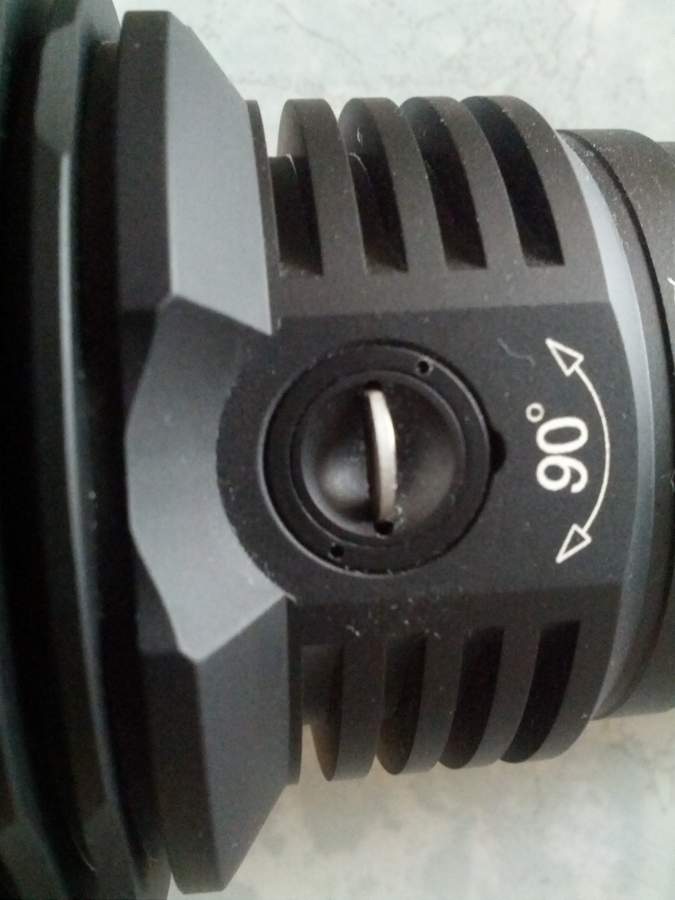

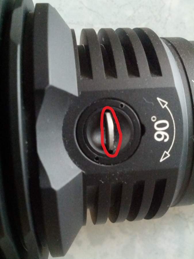

..смазал, протянул, опрессовал..
..выдуваются небольшие пузырьки воздуха из поворотного крепления (зачем вообще его было делать?), из-под утапливаемой подвижной пластины..
..буду думать, как решить эту проблему..
..самый простой способ - вывернуть весь этот узел и заглушить пробкой..
Acebeam Light, а, может, там под этим креплением, отдельная герметичная камера?

..попытал на герметичность ещё раз, с пристрастием..
..сифонит из-под пластины, причём, если её нажимать - то пузыри идут интенсивнее..
..буду выворачивать весь узел и глушить - поставлю туда на герметике резьбовой переходник под стандартный штатив..
Acebeam Light, там резьба левая, или стандартная? (This is the standard screw-thread?)
Мне не нужен такой фонарик, который наберёт в себя воду под обычным дождём!
Думаете там сквозное отверстие, прямо к драйверу?

Посмотреть сообщение Сообщение от Merlin :
..скорее всего - да!
..там просто физически нет места, где можно было бы разместить отдельную герметичную камеру..
..попытался открутить винты контактной пластины крепления драйвера и вытащить его, чтобы посмотреть на это - тоже не получилось, намертво залиты прозрачным герметиком..
[Исправлено: Медветь, 27.04.2017 в 14:57]
Кот_ученый (27.04.2017)

..да я то уже просушил фонарик, привык к такому..
..я ПРЕДУПРЕЖДАЮ остальных, как будущих, так и сегодняшних владельцев X45, а также представителя Acebeam Light, о том, что фонарь не соответствует ОФИЦИАЛЬНО ЗАЯВЛЕННЫМ параметрам..
..чтобы они не гуляли с этим фонарём под проливным дождём и не кидали роняли его в лужи..
жарте его в супер турбо, потом в морозильную камеру до хруста
..зря смеётесь..
..правильный фонарь должен и это выдержать без каких-либо последствий!

Медветь, речь о том что б сорвать герметик перепадами температур
..понял..
..ясно..
..я думаю прогреть феном эту заглушку и всё-таки выкрутить её (только бы понять - какая там резьба, левая или правая?)..
..если не получится - высверлю и нарежу новую резьбу под футорку (переходник для штатива)..
