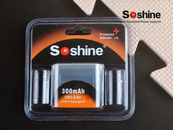

А, не, сорри, сейчас проверил, у меня таки в зеркалке стоят CR2.
Насколько я помню, на замену им надо 15270 LiFePO4. И их только либо сошайны, либо ультрафаиры и трастфаиры, не считая вообще нонейм.
Кстати, купил я таки CR2 в свою пленочную зеркалку,
вот эти https://ru.aliexpress.com/i...
Вот результат от MC3000

Кому нужны одноразовые CR123 ёмкостью 1500mAh, когда есть такие прекрасные, перезаряжаемые образчики ёмкостью в шесть раз меньше.
Smirnov вне форума   Ответить с цитированием Вверх
Старый 10.03.2017, 16:26   60
По умолчанию Re: Подскажите годные аккумуляторы как замену CR123A
Посмотреть сообщение Сообщение от Smirnov :
одноразовые CR123
CR2 >< CR123A
