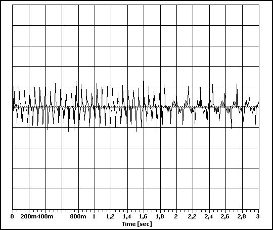

Стробоскоп прикольный, переменный ~6.7Hz и ~15Hz. СтробоСОСоскоп
