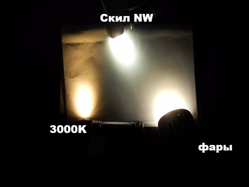

Скилхант 03NW
Мои сравнительные фото с переделанными ДХО:
Видно, монитор.... или ББ на камере.
Короче, у меня ощущение, что свет как у ДХО.
