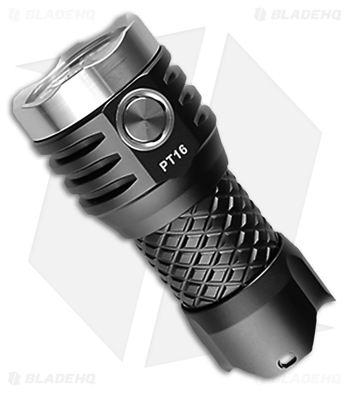

Tamagotchi, проточить канавки надо было, как в меками.

osi1022, Это как?

osi1022, если про безель, то там некуда точить, и так толщина на пределе

osi1022, Это как?
Наверное так.

Behram, а так мой станок не позволяет, он не токарно-фрезерный, а только токарный

kesha101178, засунул в дрель кругяляшок который стоит три копейки и крути, или напильник круглый толстый, час работы с полировкой...

Если разговор про волны на безеле, то это делается с помощью делительной головы и концевой фрезы на 10 или 12 , по фото сложно судить

Зачем нужны "волны" на безеле? Эстетических причин не вижу, может, практические имеются?

Закручивать удобней, и так, не много эстетики

если стоит на плоской поверхности отражателем вниз, видно,что фонарь включен
