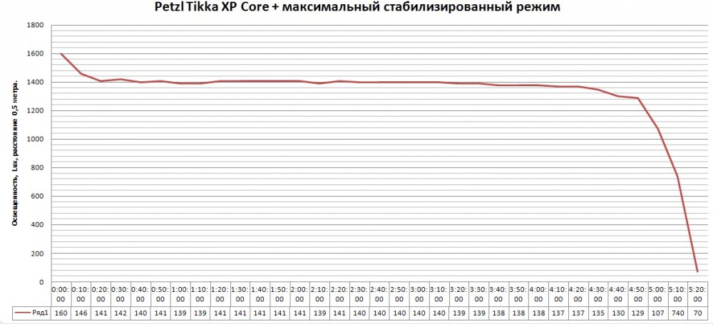

Дополнение. График стабилизированного режима работы, максимум.
