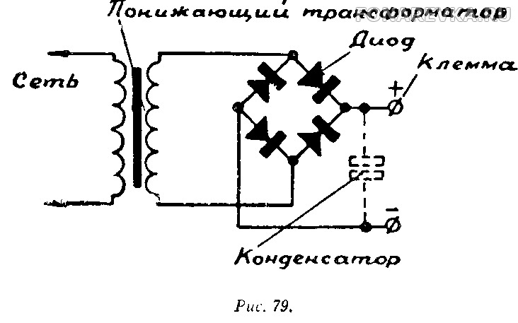

Для работы выпрямитель подключают к трансформатору. При этом нужно иметь в виду, что ток от трансформатора при прохождении через выпрямитель теряет примерно половину первоначального напряжения. Поэтому, чтобы получить напряжение 5-6 в, трансформатор должен давать 10-15 в.
Выпрямитель хорошо работает примерно полчаса, после чего требует кратковременного перерыва - выключения на 10-15 мин. При продолжительной непрерывной работе электролит нагревается, и выпрямление прекращается. Чтобы избежать длительных перерывов, можно менять содовый раствор или изготовить два выпрямителя, подключая их поочередно - пока один работает, другой остывает.
Электролитический выпрямитель удобен тем, что его можно использовать как реостат. Сопротивление такого реостата для снятия тока большей или меньшей величины можно изменять, выдвигая одну из пластин наружу.
И наконец, если есть под руками подходящий трансформатор от старого приемника или звонковый, то выпрямитель можно сделать из радиодеталей по схеме, показанной на рисунке 79.
Выпрямительные диоды можно взять любые с током не менее 100 ма. Здесь подойдут диоды Д7А - Д7Ж,
Д206 -Д211, ДГ-Ц27 и другие. Для сглаживания пульсации можно поставить параллельно клеммам выпрямителя электролитический конденсатор емкостью 50-100 мкф. Схему выпрямителя удобно собрать в коробочке с выводами на верхней крышке. К выводам надо прикрепить клеммы для подключения приборов.

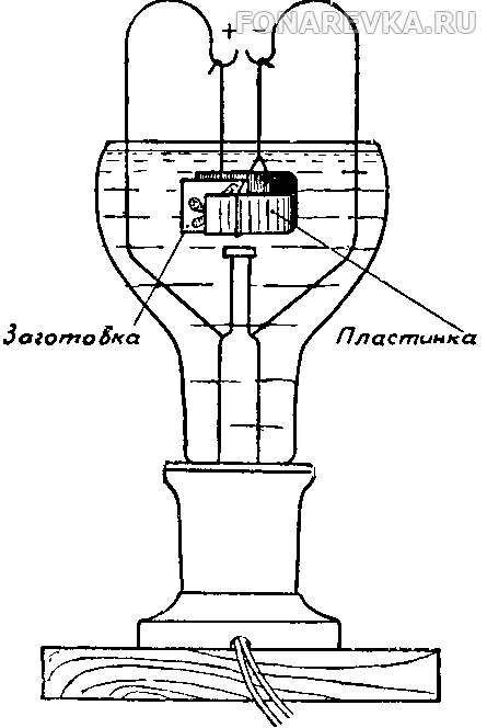

На рисунке 80 показано устройство ванны. Колба от перегоревшей лампочки с отрезанным верхом установлена в потолочный патрон, закрепленный на панели. Патрон служит своего рода подставкой и одновременно устройством, подводящим напряжение на токопроводы, расположенные внутри лампочки.
Патрон прикрепляют к панели двумя шурупами и заряжают обычным способом. Проводку соединяют через выключатель с батареей карманного фонаря или выпрямителем.
Рис. 80.
Токопроводы внутри лампочки удлиняют голым проводом- плотно скручивают и обжимают: к ним и будут подвешиваться обрабатываемые детали. Токопроводы внутри лампочки тщательно закрашивают в два слоя лаком или нитрокраской, каждый различным цветом, чтобы в дальнейшем можно было легко различать полюса для определения места подвески деталей.
Для приготовления раствора берут обычную воду и растворяют в ней до полного насыщения поваренную соль. Этим раствором и заполняют ванну.

Если на какой-нибудь металлической пластинке необходимо сделать надпись (дарственную, например), выгравировать номер
квартиры, изготовить табличку и т. п., то покрасьте пластинку со всех сторон в одингдва слоя любым лаком или нитрокраской. Когда краска хорошо подсохнет, с помощью шила и кончика перочинного ножа прочертите в ней до самого металла необходимую надпись или обозначения.
Опустите заготовку в ванну (рис. 81), закрепив ее на положительном токопроводе. Напротив заготовки подвесьте к отрицательному токопроводу пластинку из любого металла. Включите ток, и начнется процесс растворения металла внутри прочерченных вами линий.
Через некоторое время интенсивность процесса снизится- резко уменьшится количество выделяющихся на пластинке пузырьков. Это означает, что на обрабатываемой поверхности заготовки образовались отходы. Для их удаления и одновременного определения глубины выемки заготовку вынимают и жесткой кисточкой счищают рыхлый слой отходов, стараясь не повредить краску. Этот процесс время от времени повторяют до получения необходимой глубины прочерченных линий.
После обработки с заготовки счищают краску, промывают в воде, шлифуют, наносят тонкий слой бесцветного лака (во избежание коррозии) или покрывают антикоррозийным металлом (см. описание к рис. 92).
Таким образом в металле делают углубления любой конфигурации и глубины. Если надписи необходимо сделать выпуклыми, то поступают наоборот - на них оставляют краску,
а счищают ее с поля заготовки.
Выпуклые надписи можно сделать и с помощью наклейки букв, вырезанных из плотной бумаги. Приклеивают их к заготовке лаком или нитрокраской.
Таким же образом поступают, когда в металлической заготовке нужно сделать углубление или выступ сложной конфигурации, и тогда, когда твердость металла не дает возможности применить обычные способы обработки. При электрохимической обработке необходимо предохранять от разрушения токо-

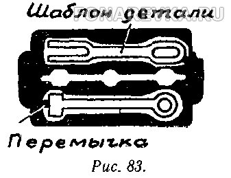

Очень часто юным конструкторам требуются различного рода пружины, а самым подходящим материалом для их изготовления служит лезвие безопасной бритвы. Но попробуйте придать ему нужные очертания или проделать в нем отверстие! Ни один обычный инструмент не справится с этим делом. Поэтому ничего не остается, как прибегнуть к простейшему способу электрохимической обработки.
На рисунке 83 вы видите два шаблона пружин, вырезанных из листа ватмана и наклеенных на лезвие безопасной бритвы.
Особенность изготовления таким способом пружин заключается в том, что лаком покрывают всю противоположную сторону лезвия, а со стороны шаблона изоляцию из лака наносят так, чтобы она не примыкала к шаблону. И лишь в одном месте (чтобы заготовка не
провалилась в ванну) наносимую изоляцию нужно узкой перемычкой довести до шаблона. Это необходимо сделать еще и потому, что растворение неизолированных поверхностей вокруг шаблона может закончиться раньше, чем оформится контур детали.
Однако для получения более точных деталей необходимо вырезать два одинаковых шаблона и наклеить их с обеих сторон заготовки точно друг против друга, помещая ее в П-образную пластину. Это условие необходимо выполнять обязательно при изготовлении деталей из более толстого материала, чем лезвие безопасной бритвы.

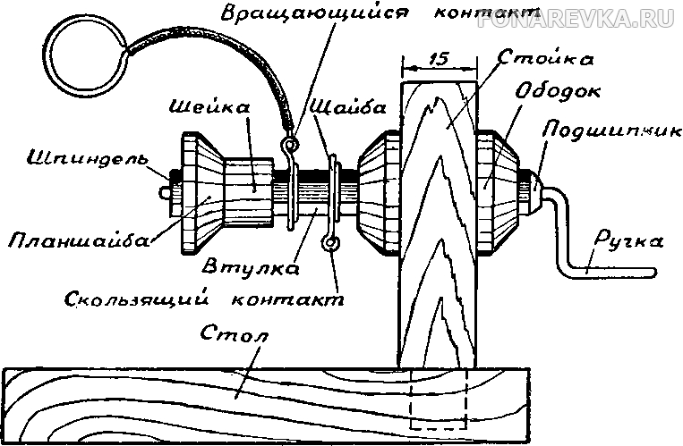

Для производства шлифовальных и полировальных работ можно приспособить ручную дрель или электромоторчик. Однако небольшие детали, с которыми имеют дело моделисты-конструкторы, шлифуют и полируют с помощью простейшего самодельного приспособления, показанного на рисунке 84.
Детали приспособления (рис. 85) состоят из подшипника, втулки и шпинделя, изготовленных из отрезков граненого карандаша с выбитым грифелем (см. описание к рисункам 102, 103).
Вал изготовляют из проволоки диаметром 2 мм. Для этой цели можно использовать негодный кусочек вязальной или велосипедной спицы.
Половинка катушки из-под ниток и два отпиленных от нее ободка служат для установки приспособления и обрабатываемых деталей.
Для подводки напряжения изготовляют два контак-
та и две шайбы из жести от консервной банки. Их отверстия должны точно соответствовать диаметру вала.
Сборка деталей показана на рисунке 86. Вначале, засверлив в деревянной стойке отверстие, прикрепляют стойку к столу. Затем молотком расплющивают часть вала под шпонку и надевают на нее шпиндель, предварительно установленный в планшайбу. Таким образом шпиндель жестко закрепляется на валу.
Насадив на вал между втулкой две пары контактов, устанавливают подшипник. Вал в подшипнике должен вращаться свободно, для чего отверстие в отрезке карандаша несколько раз прочищают запиленным на плоскость концом вала.
Установив подшипник в стойку, его зажимают с обеих сторон ободками. Места соединений промазывают клеем «БФ-2», а ободки прикрепляют к стойке небольшими гвоздиками. На конце вала загибают ручку.

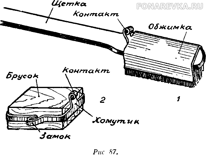

Шлифовальное приспособление (рис. 87, 1) состоит из зубной щетки, на которую надета П-образная обжимка из жести, плотно сжимающая волоски щетки. Ее края не доходят до конца волосков на 5-7 мм.
Для подводки напряжения на обжимке предусматривается контакт, соединяемый с проводом.
Рис. 86.
Полировальное приспособление (рис. 87, 2) состоит из деревянного брусочка, изготовленного по размеру плоскости, подлежащей полировке. Брусок плотно опоясы-
Рис. 88.
вают хомутиком, изготовленным из полосовой жести и имеющим контакт для присоединения провода от источника питания.

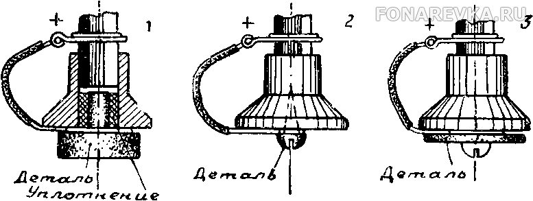

Установка и крепление деталей на планшайбу станочка осуществляется несколькими способами.
Цилиндрические детали, имеющие хвостовик, могут быть установлены в отверстие шпинделя или в отверстие планшайбы. Зазоры между деталью и-отверстием уплотняют навертыванием на хвостовик детали полоски бумаги (рис. 88, 1).
Установку на планшайбе винтов и шурупов производят завертыванием их в заранее подготовленное в шпинделе гнездо (рис. 88, 2).
Цилиндрические детали, имеющие отверстие, прикрепляют к планшайбе с помощью шурупов (рис. 88, 3).
Во всех случаях при установке на планшайбе деталей под них подводится (с обеспечением хорошего контакта) провод, идущий от вращающегося контакта.
Для обработки большого количества однородных деталей целесообразно приспособить специальную планшайбу, а также иметь их набор для установки различных деталей. Смена планшайб на валу станочка не составляет особого труда.

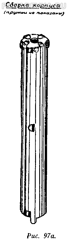

Зажигалку изготовляют из двух круглых элементов любого типа (см. рис. 34). Если вы хотите, чтобы зажигалка была величиной примерно с четырехцветную шариковую ручку, возьмите два элемента «316» или «326».
Общий вид зажигалки с такими элементами показан на рисунке 96, а ее детали на рисунке 97.
Из жести от консервной банки сделайте три выкройки: корпуса, патрона и кольца. На корпусе сделайте два надреза и прокол для соединения шва корпуса. Заготовку плотно обогните вокруг элементов, а края соедините с помощью язычков, пропустив их в надрезы и прокол. В патроне сделайте отверстие и тоже с помощью язычков прикрепите его к корпусу. Затем вверните в отверстие патрона цоколь от перегоревшей электрической лампочки карманного фонаря (стеклянную колбу нужно сколоть) и плотно прижмите к нему верхний элемент. Если элемент удерживается плохо, обмотайте его корпус несколькими слоями бумаги.
С нижнего элемента счистите бумажный чехол и поместите элемент в корпус. Он должен
Рис. 96.
свободно перемещаться в корпусе вверх и вниз, а чтобы не выскочил, загните внутрь находящиеся на корпусе язычки.
Извлеките проволочку-держатель и один ее конец поместите под изгиб держателя на цоколе и аккуратно обожмите изгиб плоскогубцами. Затем переверните зажигалку патроном вниз и, когда нижний элемент соединится с верхним, прикоснитесь другим концом проволочки ко второму держателю. Проволочка должна засветиться коричневым светом. Если это не получается, укоротите ее, а если она перекаливается- удлините. Когда длина проволочки будет определена, другой ее конец тоже заложите под изгиб второго держателя и обожмите.
Для предохранения проволочки от повреждений согните над ней в виде беседки прутки, обкрутите их сверху полоской в виде кольца, а концы прутков пригните книзу - получится предохранительная решетка.
Вот зажигалка и готова. Работает она автоматически. Как только наклоните над газом решетку зажигалки, нижний элемент прижмется своим контактом к верхнему элементу, цепь замкнется, волосок накалится и зажжет газовую горелку.
Зажигалку нужно хранить в вертикальном положении- вешать на вбитый гвоздик около плиты. В таком положении нижний элемент опустится, и цепь будет находиться в разомкнутом состоянии.
Если у вас окажутся другие элементы, то, пользуясь общим принципом устройства, рассчитайте сами размер корпуса и патрона.
