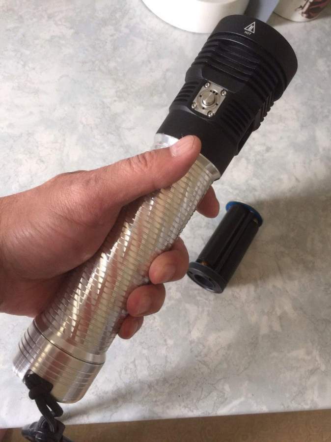

Помогите сделать мощней фонарь для подводной охоты. в нутри стоят три батарейки 3х26650 (3х5000mAh реальная мощность). Посравнению с другими фонарями садит батарейки очень быстро (по яркостивыглядит также, хватает фонаря на 2часа в холодной воде) Имеющейся фонарь на приклеплённой фотографии, ниже спецификации фонаря
Specifications:
Emitter TypeM-L2 LED
Light Color:White.
Battery:3x18650 or 3x26650
Modes number:Low>High>Strobe.
Lens:Coated Glass Lens.
7 L2/T6 LED lamps: power up to 70W
LED color temperature: 6000K-7000K
Brightness:30000 lumens maximum brightness.
Feature:
- Using 7 XM-L2/T6 LED lamps, strong penetration in clear water.

KonstantinVimpel, это - НЕ фонарь!
Это дешевая имитация фонаря.
Переделывать или апгрейдить его нет никакого смысла (там нужно менять абсолютно ВСЁ!).
Проще его подарить какому-нибудь начинающему тюленю (желательно из стана врагов), а себе купить что-нибудь получше и понадёжнее, например D01.

я надеялся что можно на какие то лучшие led перепаять .. (((

Надеялся его улучшить не много, перепайкой LED.

KonstantinVimpel, там дело не только в светиках (хотя и стоЯт в стоке дешёвые кЕтаяйские LB вместо настоящих CREE XM-L2).
Самое паршивое - то что они налеплены на вставную пилюлю, которая висит в воздухе болтается в голове "фонаря", как говно в проруби (извините за мой французский).
Чтобы поставить туда нормальные вторые хмели, или другие, более мощные СИДы, нужно растачивать голову и туго впрессовывать туда основу для звезды, чтобы был хоть какой-то теплоотвод (или сразу точить новую голову с площадкой под прямой теплоотвод).
Далее. Драйвер там НИКАКОЙ.
КПД его, в лучшем случае, процентов 50, от силы.
Без стабилизации, с жутким ШИМом.
Под замену, естественно, в первую очередь, вместе со светиками.
Потому и говорю, что проще и дешевле выйдет купить более-менее нормальный фонарь, а не переделывать эту каку.

Медветь,
Спасибо за развёнутый и хороший ответ, он мне помог понять всю суть. Отдельное спасибо за ссылку (может можешь посоветовать на xhp70 - xhp90, хочется помощней)
Хоть и не Медветь, скажу что помощней=побольше АКБ (и повыше цена), или "пых" «стероидного-турбо»© на секунды (в лучшем случае на 2-3 минуты)...
Сами можете посчитать ВатЧасы АКБ и прикинуть время. В водной среде главная проблема не тепло отвести, а время работы обеспечить. И здесь дешевых решений не существует!

Посмотреть сообщение Сообщение от KonstantinVimpel :
...может можешь посоветовать на xhp70 - xhp90, хочется помощней...
Во-первых.
XHP90 - маркетинговая выдумка кЕтаяйских продаванов.
Такого светика пока ещё в природе не существует.
Есть новые фонари на SBT90.2, но они дальнобои, с очень узким хотспотом (центральным лучом), для ПО не очень-то подходят, если только на полный мутняк (0.5-1.0м).
На такой мутняк, до глубины 10м, вполне подойдёт Ася К30-GT, на SBT90.2 с ОЧЕНЬ узким лучом.
Наоборот, на хороший прозрак (3-5м) подойдёт (опять-таки до глубины 10-12 метров) Ася К30, на XHP70.2, с очень широким спотом.
Есть пара неплохих дайверских фонариков на XHP70 (XHP70.2):
Ася D45
и помощнее
Ася D46
Они более универсальные, среднебои.
Но и у них (на мой взгляд) слабоватое питание.
Зато их можно достаточно просто переделать на усиленное питание, на 6шт. 18650 (D45), или, соответственно, на 4шт. 21700 (D46).
ПыСы. Выбор фонаря зависит, в бОльшей степени, от условий охоты и опыта самого охотника.
ПыПыСы. Универсального фонаря НЕТ! На каждые конкретные условия охоты - свой фонарь!
